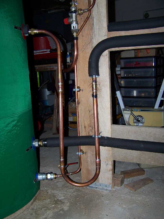

après avoir fait des essais sur le ballon 500 l
comme il y avait du soleil ;j'en ai profité...
premier constat l'eau chaude repars dans la lyre vers les panneaux,
pierre en mp me dis la mienne descend jusqu'au sol..
ok je modifie résultat idem....
ci joint photo et schéma simplifié de l'install ballon
cordialement gérard

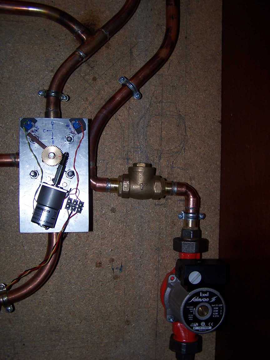

- clapet horizontal a battant sur la ligne ""froide"
- Photo 162-redi50%.jpg (96.2 Kio) Vu 5356 fois
- schéma avec cotes.
- ballon solaire +lyre et v-3.jpg (210.28 Kio) Vu 5352 fois
- la lyre descend à 5 cm du sol
- lyre redi.30%.jpg (57.07 Kio) Vu 5326 fois

bonjour frédéric,
oui je te fait ça ce soir après la forte chauffe de ce jour.....
j'ai eu une réponse de pierre....
l'axe de rotation du clapet se monte à l'horizontale
tu as placé ton clapet sur une conduite horizontale, axe clapet horizontal
apparement tu as un fort thermosiphon il va te falloir dc le monter sur conduite
veticale flux vers le haut de manière a avoir le disque du clapet qui pese de tt
sont poids sur son siege par gravité
compris ?

J'ai monté ce type de clapet à battant à "l'horizontale" en mettant un peu d'angle pour m'assurer que le battant ferme bien, peut être peux tu faire cela sans tout refaire... le poids du battant doit suffir, un montage en vertical va augmenter c'est vrai la perte de charge donc c'est un choix après.

ok comme tu peux le voir sur la photo, il est un peu incliné,
mais
tu vois la partie verticale de la lyre que j'ai rallongé de 40 cm et bien là je vais y monter un clapet 1 pouce à ressort....il y a la possibilité d'atrapper le ressort et de le faire passer sur la petite traverse horizontale qu'il y a dedans en le faisant tourner ,comme si on le dévissait.
jusqu'à ce qu'il n'est plus ou presque plus de pression.....certain sur les CR ont monté ça sans le ressort ....au moins c'est étanche.

à haut de la lyre coté ballon 78°
en bas de la lyre 76°
en haut de la lyre coté panneaux (à droite sur la photo) 75°

Par contre pas de probleme de thermosiphon, j'ai mis mon clapet tout en bas de ma lyre (20x le diametre) et je ne constate rien.

je vais mettre un clapet a ressort sur la partie verticale de la lyre!

j'ai eu aussi un souci de thermosyphon c'est vraiment impressionnant .je l'ai résolu en augmentant la longueur déisolée de la branche descendante . Je suis passé de 20 cm à 40 cm;plus de soucis
C'est vrai que cela se manifeste quand le ballon est bien chaud
Otez moi un doute, sur la première photo on voit la lyre est entierement non isolée, est ce le cas encore? Vous ne l'avez pas isolé par la suite? sinon c'est de là que peut venir le souci
Vous pouvez sans doute isoler la portion horizontale juste à l'entrée du serpentin et faire un petit retour vers le bas .la doc sebasol préconise de mettre une purge auto à cet endroit
Le but d'une telle lyre est de créer un bouchon d'eau froide en partie basse alors comme manoeuvre ultime si tout le reste est d'équerre je prendrais un récipient genre tupperware et je mettrais le bas de la lyre dedans (en bain marie donc) avec de l'eau froide pour bloquer la convection.C'est sûr que si çà passe le virage bas ,c'est cuit (si on peut dire )
Vous êtes certain que le circulateur ne tourne pas un petit coup quand vous avez le dos tourné (la nuit par exemple?).J'aurais pas du dire çà, vous allez passer la nuit à l'espionner.
Revenez raconter la suite
F.MYKIETA
Bonjour Gégé.
Yves35 a donné une idée interessante du problème.
En effet, nous pourrions observer le phénomène suivant:
Lorsque le circulateur fonctionne, nous avons une température relativement homogène dans le tuyau d'arrivée du chaud dans le ballon, lyre ou pas lyre.
Une fois le circulateur à l'arrêt, nous supposons le bas de la lyre chaud.
Mais comme l'eau chaude monte et que l'eau froide descend, et comme l'eau sur un même niveau est à la même température, nous avons l'eau chaude du ballon qui "va" jusqu'au coude de descente de la lyre en sortie de ballon.
L'eau se refroidissant, elle "tombe" en bas de la lyre et est remplacée par de l'eau chaude du ballon.
L'eau un peu moins chaude tombant en bas de la lyre reste quand même plus chaude que l'ensemble du reste de la liaison jusqu'au capteur qui refroidit aussi. L'eau "un-peu-moins-chaude-mais-chaude-quand-même-tombée-au-fond-de-la-lyre" va donc remonter jusqu'au champ de capteur et l'eau froide va descendre par le circuit de remontée froide (circulateur) surtout si tu n'as pas monté de vrai clapet AR.
- Remplace ton clapet horizontal par un clapet AR
- Installe un clapet AR sur le circuit chaud, avant la lyre, coté capteur.
- Isoler de façon homogène l'ensemble du circuit et ne crée pas de point de refroidissement rapide sur le circuit chaud.

gegef6fsk
bonjour et merci,
j'avais un doute ,mais il persiste et s'amplifie...
ce matin re mesure ....
la vanne ayant été coupé toute la nuit ,la lyre été froide
--oui elle est bien sans isolant, je ne suis pas un tout jeune en plomberie....pour yves35 remonte dans les posts et fait afficher correctement le schéma ,il y a les cotes........ça parle tout seul
j'ai monté ma chaudière wiessman en 94 et le ballon qui est avec 2 ans plus tard ,elle était en kit....+ régulation landys et gyr..
bon revenons au relevé de ce matin
haut du ballon (thermomètre 83°)
sonde du haut 74°
sonde du bas 69°
tuyau entrée ballon (serpentin) au plus pres sous l'armaflex au ras du ballon horizontal 60°
sortie serpentin sous l'armaflex 45°
ouverture de la vanne d'arrivée des capteur (il fait 6° dehors)
le tuyau de la lyre monte en temp assez rapidement 67° en haut et la chaleur continue de progresser vers le bas.
donc comme au départ ,avant de recevoir ce clapet AR solaire diffusion.
j'avais une ligne apres le circulateur ,verticale.....j'ai passé une journée à modifier ralonger mettre des coudesà 90° que je n'aime pas ,tout est cintré ici à part ce coin là.
donc je ne vais pas recommencer ;j'abandonne le système de la lyre,elle y est ,elle reste mais sur sa partie montante je met un clapet AR a ressort 1 pouce.
le clapet sol diff made in italy......,ils ont du laisser un spaguetti dedans....
je plaisante ,mais ce n'est pas étanche ,donc je vais avoir le meme phénomène sur la cuve de réserve ...
Pierre Amet me disait de le monter verticalement pour que le clapet est plus de poids......(spaguetti + petits pois.....manque que les carottes!)
faut rester zen et avoir de l'humour.....dur dur d'etre plombier...
toute la journée je chante la chanson de pierre Perret.
je n'ai pas vu de nana a poils dans la salle de bain!
MERCI à tous ....peut etre l'été prochain ,je ferait la modif mais pour l'instant ça urge , bientôt les gelées et je n'ai que de la flotte dedans.
heureusement que j'ai mis des vannes 1/4 de tour juste avant le branchement de la cuve ...ça sera plus simple en plein hiver quand je la brancherai.
bien cordialement à tous ...gérard

fraclo
- Messages : 591
- Enregistré le : jeu. mai 29, 2008 8:59 am
- Localisation : corent (63)
Salut Gégé,
Regarde ici,
http://forum.apper-solaire.org/viewtopi ... sc&start=0
la photo IMG_0691.JPG.
Je ne sais pas si c'est réalisé dans les règles, mais c'est mon montage, la lyre antithermo avec les clapet (poele et solaire), en bas de la lyre.
Avec ca Je n'ai pas un poil de retour par thermo siphon.
Je précise que c'est sur la branche chaude.
Si ca peu t'inspirer.
Je sais que tu n'aimes pas mais c'est fait avec des coudes chez moi (j'ai pas d'cintreuse). donc avec la cintreuse pas d'soucis.
Regarde ici,
