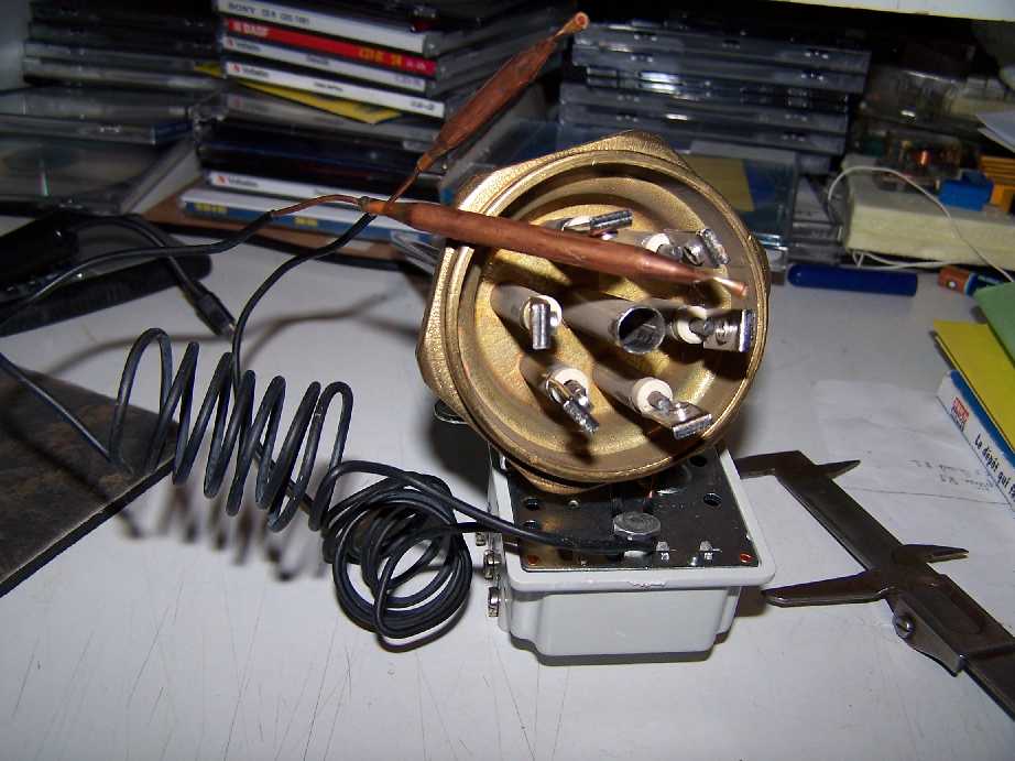

gegef6fsk
Message par gegef6fsk »
re, oui j'arrive
mal foutu....se monte sur la partie basse du ballon de 500 l
à l'emplacement du trou de nettoyage ou de visite
je fais une photo et je la poste dans 5 mn
ok??? vu l'arbre en boule?
gg

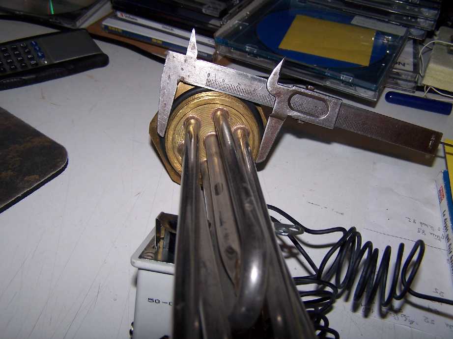

gegef6fsk
re moi salut à tous
bon diamètre du filetage 58.5mm ça doit etre du 2 pouces
Bernard (de Cagnes)
Messages : 879
Localisation : Fretterans 71
confirmation c'est du 2".

he, ho Remi, donne-lui un schema de principe, mais si tu lui donnes un schema de cablage qui fait apparaitre les bornes, c'est que tu sais a quoi elles correspondent et ici, la resist n'est pas cablee comme sur ton dessin, regarde bien les photos de Gege. Ce serait trop con qu'il flingue la resisitance en 400V !!!
PY73, Le cabalge de ta resistance correspond au schema ci-dessous si tu places la plus courte des trois verticalement et donc les 2 plus grandes horizontalement.

Je n'arrive pas trop a voir les bornes des résistances sur les photos.
Alors je me suis "borné" à un schéma de principe.
