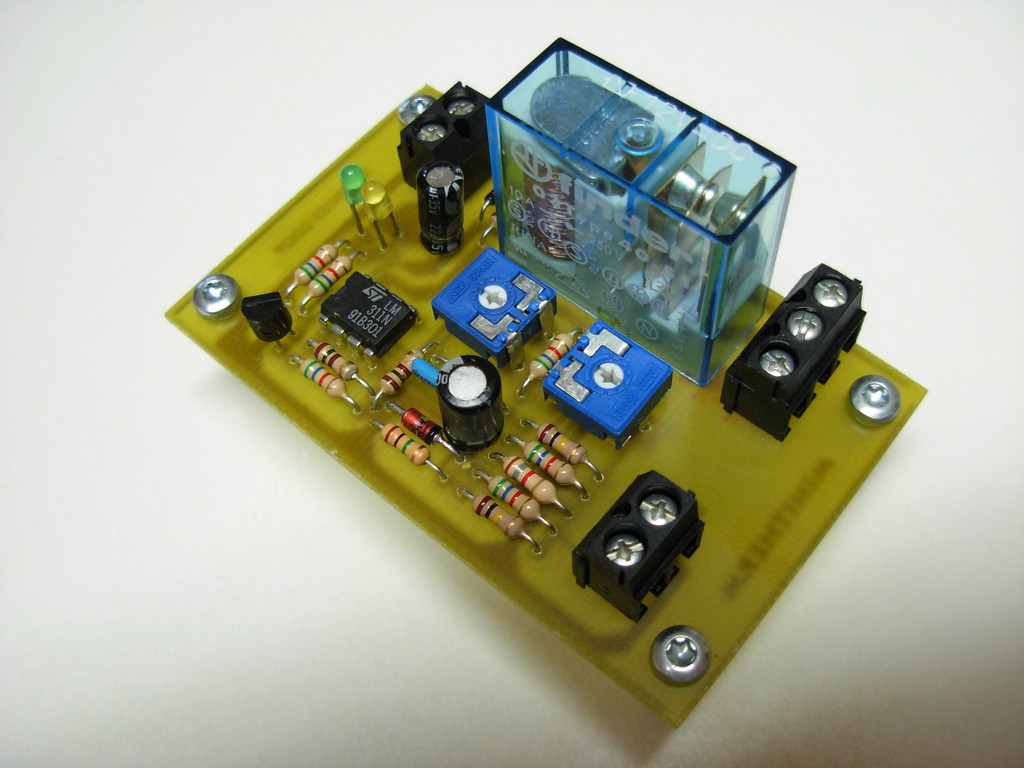

Thermostat simple à hystérésis réglable
patrick07
Messages : 1869
Message par patrick07 »
Enfin pas si simple que ça !!! :oops:
Inspiré du désormais célèbre Minisun :lol: :roll: , un circuit universel à utiliser sans modération...
Comme d'hab, tout est dans le PDF:
Doc_minitherm.pdf
(1.22 Mio) Téléchargé 1295 fois

Respect, respect .... y'a bien la photo qui déconne quand même :oops: :lol: :lol:

À moi de vous faire gamberger un peu maintenant, parce que ce circuit et tous ceux que j'ai publiés sont modifiables, adaptables pour répondre aux besoins de chacun, c'est ça l'esprit participatif ;-) .
J'ai eu plusieurs demandes pour cette carte et je n'avais pas eu jusqu'à présent le temps de la finir. C'est maintenant fait mais je ne l'ai testée que "sur table".
Parmis les applications potentielles, la plus évidente est la commande d'un circulateur d'une source de chaleur bois. Les réglages permettant de ne mettre en marche la circulation qu'à partir d'une certaine température, pour éviter les problèmes d'encrassement du corps de chauffe et des conduits, et de l'arrêter quelques (dizaines de) degrés plus bas pour ne pas trop refroidir l'ensemble du système.
Comme je ne connais pas les contraintes sur ce genre de matériel, je me pose quelques questions:
La sonde employée ne résiste qu'à 150°C. Pensez-vous que l'on puisse s'arranger pour lui trouver un emplacement garantissant de ne pas dépasser cette température ??? Cas d'un fourneau bouilleur non connecté au circuit chauffage, par exemple. (Edit: dans ce cas la carte ne sert à rien, donc la sonde non plus !!! :roll: )
Les réglages agissent comme ceci: Le réglage de consigne ajuste la température de coupure du relais, de 20 à 70°C. Le réglage d'hystérésis ajoute de 1 à 20°C à la consigne pour déterminer la température d'activation du relais.
Ce qui donne, tous réglages au mini: relais ON à 21°C/relais OFF à 20°C; tous réglages au max: relais ON à 90°C/relais OFF à 70°C... et bien sûr toutes les valeurs intermédiaires.
Pensez-vous que ces plages de réglages soient adaptées pour cette application ou sont trop "larges" ??? Une plage plus réduite permettrait un ajustement des potentiomètres plus aisé de visu.
Les autres applications, en vrac:
1-Commande d'une (électro)vanne, multivoies ou circulateur de boucle de surchauffe.
2-Commande de circulation de protection antigel, dans ce cas il faudrait adapter la plage de réglage vers des températures beaucoup plus basses.
3-Commande de boucle de bypass ou de température mini capteurs.
4-Limitation de décharge trop profonde de ballon de stockage, ballons combi, par exemple.
5-Protection surchauffe de serre ou de véranda (idem 2).
6-Ventilation/rafraîchissement d'un cellier, empêcher le thermostat différentiel de fonctionner si températures extérieures trop basses (idem2).
7-Remplacement provisoire de la régulation de mon frigo le temps que je trouve une solution plus radicale !!! :marteau:
À vos :pc: ...
:bye:

patrick07
Messages : 1869
Je n'avais pas pensé à la piscine... Je vais quand même prévoir 2 plages, une haute et une basse de -10 à 30°C par exemple.
Merci pour les réponses :cool:
