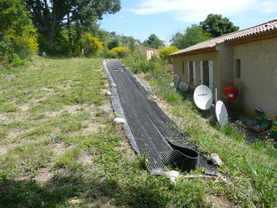

Par expérience il faut que la surface des capteurs soit au moins égal ait la moitié de la surface de la piscine.
J'utilise de la moquette solaire depuis 17 ans avec toute satisfaction mais je pense que du tuyau d'arrosage ou du tuyau polyéthylène 16 ou 20mm conviendrait à condition de mettre une surface suffisante
- moquette solaire en EPDM
- EPDM.JPG (84.87 Kio) Vu 4856 fois
