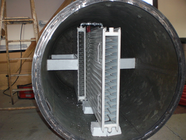

Besson François
Messages : 1182
Localisation : Echalas(69)
Message par Besson François »
Bonsoir a tous :grin:
Ca avance doucement , pas si facile de glisser des radiateurs dans une cuve et surtout de les raccorder :-x
A ce stade , mes interrogations ce portent sur le radiateur (echangeur) de reprise , son entrée est assez basse , bien pour ne pas casser la stratification , mais la partie haute , dans l eau la plus chaude ne me parrait pas suffisante ? mais la , je n ai pas d element ( mathematique )pour verifer
Amicalement François
