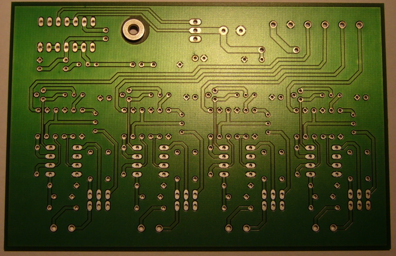

Bonjour a tous,
J'ai réalisé sur base des schémas fournit par Patrick (un grand merci a lui ) un convertisseur 4 canaux pour mon cd12.
J'ai fait réaliser le pcb chez pcbpool car je l'ai redessiné en double face avec un plan de masse et trou métalisé. Il se glisse dans un support rail-din Phoenix-contact et donc se place juste a coté du crouzet.
Etant un peu pointilleux sur la precision, les 4 amplis rail-to-rail sont alimenté par une alimentation linéaire régulée et toutes les résistance sont au 1% . La carte s'alimente sur le 24v du crouzet et ressort en 0-10v
J'ai dimenssionné les convertisseur afin d'avoir plusieurs gamme de mesure, 0 à 100°c, -30 à 70°c et de 0 à 50°c.
S'il y a des personnes interessées je peux fournir les schémas du pcb réalisé sous Cadsoft Eagle.

que voila un beau boulot, chapeau !
La technique double face n'est malheureusement pas ou peu accessible aux "bricoleurs" que nous sommes presque tous, et pour ce qui est des prix pratiques dans les boites comme celles ou tu as fais faire le CI, ca devient malheureusement vite tres onereux. (pour se faire une idee ... visitez http://www.pcb-pool.com/ppfr/index.html )
C'est dans cet esprit d'auto-construction "economique" que Patrick a concus ce circuit en simple face et mis a disposition le typon.
Bien a vous tous.
Bien a vous tous.

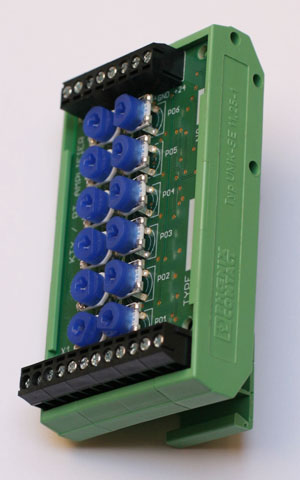

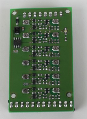

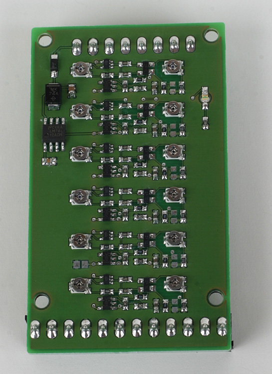

Dans le même style, j'en ai fait un six voies, sur un support similaire, avec un schéma totalement différent. J'ai prévu d'en faire un nouveau lot avec des ajustables cms en dessous, en réduisant la taille des amplis et sources de courant pour regagner la place nécessaire.
En bas, la nouvelle version fabriquée en petite série :

Aujourd'hui, le standard en cms est à 1%, pas plus cher que le 5%. En revanche, les multitours sont chers, et pas vraiment nécessaires, un monotour de qualité (cermet de préférence) suffit amplement. Sur un ampli différentiel, la réjection du mode commun dépend directement de l'appariement des résistances le constituant. Ici, ce n'est pas trop grave, puisque le mode commun change peu. J'avais simulé avec LTSpice le montage de Patrick, pour le comparer avec le mien, je vais le mettre ici, ça peut servir à ceux qui veulent changer les plages de fonctionnement ou comprendre le fonctionnement. Ma version diffère sur les composants et surtout sur la source de courant, qui attaque directement le miroir de courant (un composant fait pour, donc parfaitement appairé), supprimant ainsi l'ampli et quelques composants. De mémoire, je pensais qu'il y avait plus de différences, mais on arrive logiquement sur des schémas proches. On a aussi avantage à porter la capa de filtrage de 100nF à 1uF pour une bonne réjection du bruit. Mais le schéma de Patrick fonctionne bien et ne nécessite pas de composants exotiques pour un amateur.

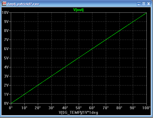

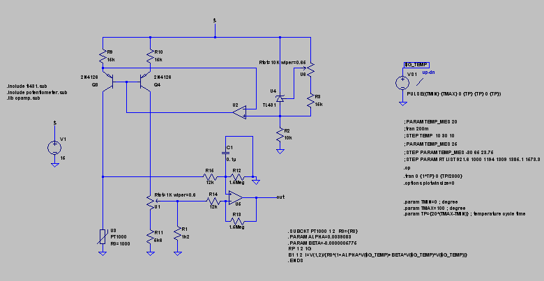

Les fichiers et les copies d'écran. LTspice est un super logiciel, gratuit en plus, à télécharger sur le site de Linear Technology. Il peut manquer quelques composants pour la simulation, le signaler si besoin. On peut simuler le comportement du montage en température (je ne parle pas des sondes), ajouter du bruit sur les sondes...
Le schéma du conditionneur peut avoir changé, je l'ai saisi il y a plus d'un an.
Un exemple aussi de simulation de thermostat différentiel (pas celui de Patrick).

Contrairement à ce que pensent beaucoup, la réparation de cartes en cms est beaucoup plus rapide et facile qu'avec des composants traditionnels, quand on a un peu l'habitude, et sans outillage spécifique ! Avec du traversant, une pompe de qualité est vite indispensable.
De toutes façons, si la mise en place des sondes est faite correctement, le risque de panne en cas d'orage est très faible.
