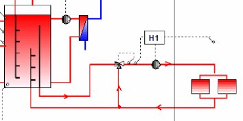

Yves, pour l'histoire des vannes en mélange ou répartition, on en avait parlé ... ici avec ce schéma
Le cas cité de plusieurs circuits était juste pour illustrer ce qu'on peux trouver comme application aujourd'hui sur une installation traditionnelle.
Ce qui me gêne dans la t° constante, c'est d'envoyer les calories se perdre dans les tuyaux même si on n'en n'a pas besoin.
Il faudrait comparer le gain en retour plus froid par rapport aux pertes dans les conduites.

Ton schéma est clair. Dans le cas étudié et recommandé, on est bien dans un montage en mélange, pas en répartition. Le montage en répartition enverrait le fluide à la température prélevée dans la réserve, qui n'est donc pas constante en fonction du chargement dans la réserve. elle serait constante dans le cas d'une sortie "directe" d'une chaudière.
Justement l'étude réalisée montre que globalement, il y a un gain à fonctionner de cette manière, malgré le fait que la température envoyée n'est pas à une valeur optimale. Après, çà dépend effectivement des configurations. Ce résultat est valable pour les hypothèses retenues.
