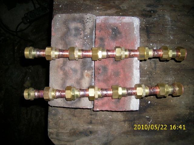

J'ai eu un peu de mal à retrouver le post où je parlais de ces fameux raccords inter panneaux pour monter une intégration Solimpeck mais voilà : chose promise, chose due.
Je rappelle les contraintes :
- 9 cm entre chaque panneau pour poser la lise d'étanchéité
- Les raccords inter panneaux bicônes ne passent pas
Autre point de désagrément des raccords bicônes que l'on va essayer de résoudre au passage :
- si vous voulez sortir un seul panneau d'une ligne, il vous faut décaler tous les panneaux suivants ou précédents sinon ça ne passe pas à moins de pousser les collecteurs. Ce n'est pas sans risque et ça ne suffit pas toujours.
- insérer un diaphragme n'est pas forcément "super simple"

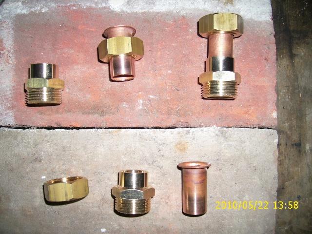

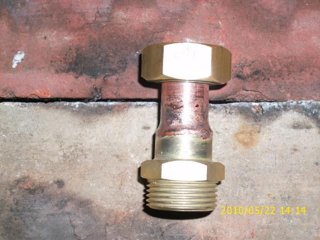

Voici donc la méthode adoptée :
- 5cm de tube CU en 18x1
- Faire un collet battu
- Couper le tube à 37mm *
- Insérer un écrou libre 20x27-18
- Emboîter une douille 20x27-18 mâle
- Braser et voilà
* attention si vous devez insérer un diaphragme, il vous fera tenir compte de l'épaisseur du diaphragme et du joint supplémentaire
Cette pièce sera vissée sur une sortie panneau, en vis-à-vis vous aurez un mamelon 20x27 pour recevoir le collet battu et son joint.
Bien sûr, les dimensions peuvent être adaptées à tout type de besoin … et c'est moins cher qu'un raccord trois pièces. ;-)
