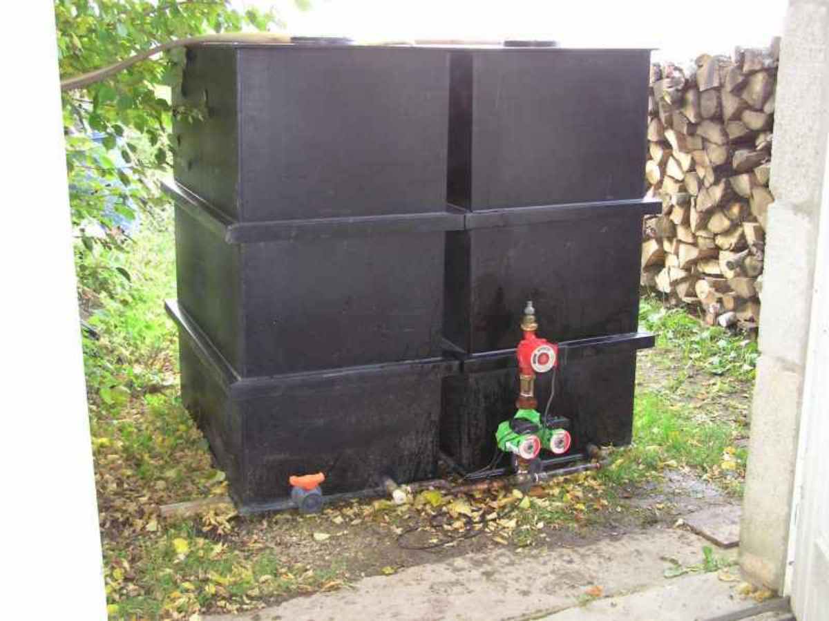

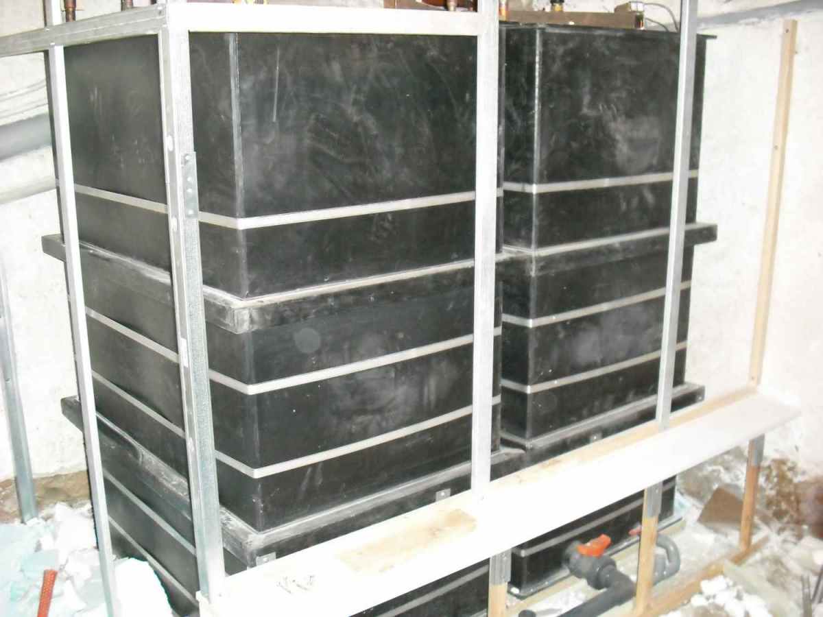

Soleil à donf (comme partout...), et des cuves qui montent, qui montent à la limite (70°) et ......paffff, tout l'monde descend :schock: Fissure sur cuve 1 , vidange rapide avant piscine dans l'garage.......
J'avais choisis le format rectangulaire (place et accès...) et l'PEHD de 10m/m, pour des raisons(..) de non corrosion et d'non transmission d'la chaleur stockée!
Sauf que, l'boncoin et ll'fabriquant d'ces cuves "garantissait" une tenue à 80°, voir 120° en pointe.....c'là m'a "enduit....d'horreur".
Partant du principe ky'a pas d'problèmes mais qu'des solutions,(moi qui prône à tout va l'inox ), j'ai illico entamé des recherches sur un site préféré, afin d'réparer cette ...déconvenue, et m'déguiser en Michel You pour chaudronnerie inox. :roll:
C't'aventure fait partie du jeu d'l'autoconstruction, et par chance tout ceci n'peut qu'nous faire.....avancer :cool:
Mon constat: jusqu'ici, le peu d'essais m'ont permis d'jouer sur la charge d'mes cuves, et par ailleurs d'constater, qu'une épaisseur d'pehd d'10 m/m, a un très fort pouvoir d'isolation thermique (sans isol sur l'dessus des cuves et sans tirages à 65°, j'ne perdais que 3° dans la nuit...) "dommage c'était beau", mais j'ferais mieux l'prochain coup et" indestructible" :-D
Ceci m'conduit à penser, qu'une cuve d'1000l PEHD sur pallette, doit encaisser les 70/75° sans souciset malgré sa + faible épaisseur du fait de sa conception (angles arrondis et sans soudures)et de son "enmaillotage métal".
J'vais finir la campagne sur une patte( 1000l), cette fois réglée sur 65 °maxi au millénium, c'que j'm'apprétais à faire en sentant v'nir l'vent "chaud"....trop tard!!!!!
Voili, voilou si cette "inexpérience" peut servir à quelqu'un.....qu'il n'se gêne pas......y'a pas d'brevet!!!!! :lol:

Ps: Image pour rappel, de mes cuves "défuntes"

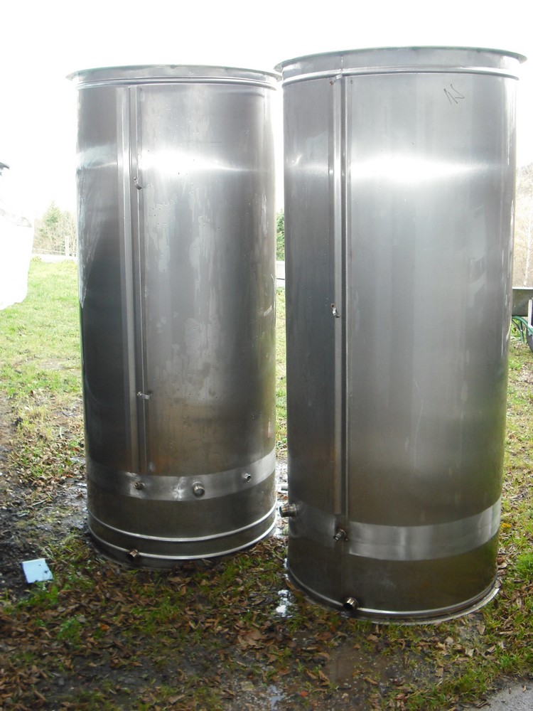

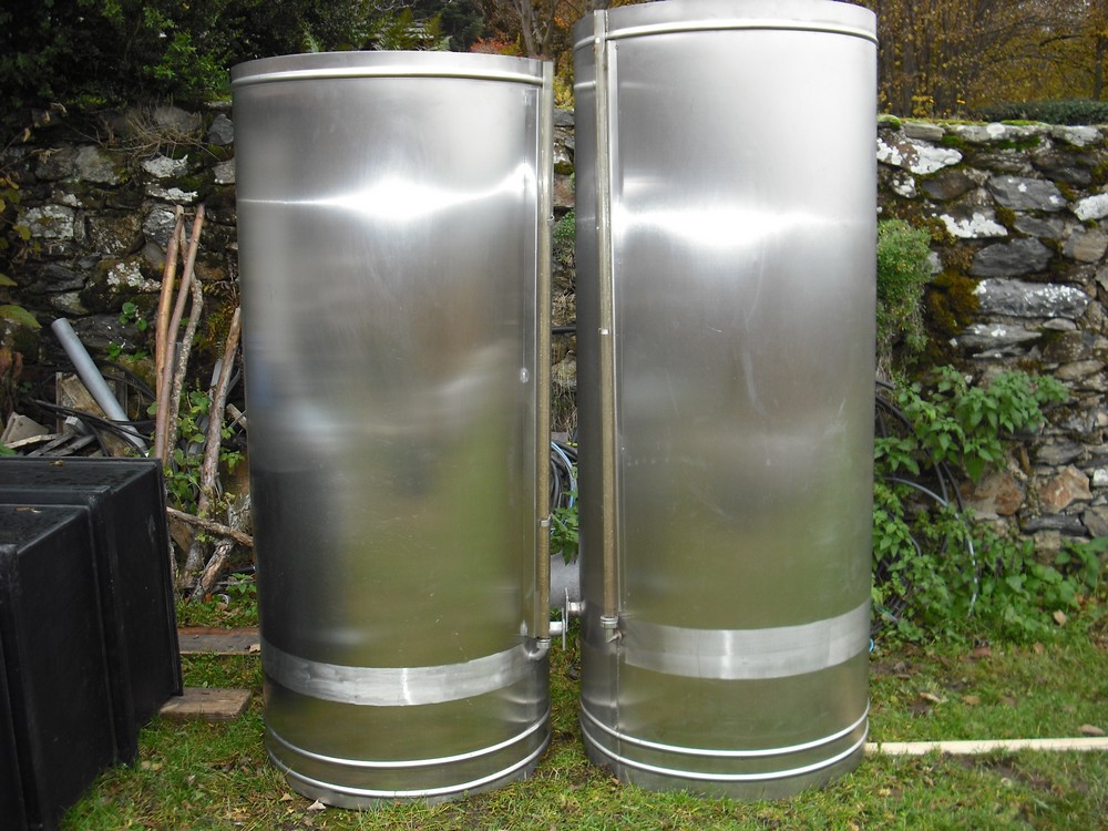

Le Beaujolais nouveau est arrivé......mes cuves inox aussi :lol:
Ca va repartir pour une nouvelle aventure, j'vais réaménager tout çà et....roule ma poule!!!
Ces 2 cuves arrivent tout droit du....Bordelais ( j'sais,y'en a qui ferait plus simple :roll: ), mais mon grand défaut, c'est que lorsque j'veux quelque chose....peut importe où ça se trouve...je l'aurai (et pourtant j'suis pas assuré Maaf :-p ).
A l'état "brut", bien entendu, j'avais 2 hauteurs, des fonds "pas soudés au fond" et une insuffisance de "piquages"( l'occas, c'est jamais du "sur mesure").
Ces "détails", furent corrigés le 11 Novembre dernier grâce à l'intervention efficace d'un certains François Besson que je ne remercierais jamais assez...
Toujours est il, que pendant que certains se "recueillent" ou se reposent, nous , on coupe, on meule, on soude et le résultat est là.
Espérant que cet appel aux "pinardiers" m'apportera totale satisfaction et que "Bacchus" m'accompagnera cette fois :ivre:

Quelques détails:
On à recoupés une cuve de 10 cm ( dommage, mais équilibre des 2 oblige..)pour les porter à 1850 de haut sur 800 de diamètre.
Ensuite on a percés les piquages haut et bas, pour entrées et sorties solaires, chauffage charge/décharge. Je souhaitais tout en latéral afin d'intervenir par le dessus en enlevant les couvercles sans rien débrancher ( pour les modifs et adaptations futures... :-D ).
On a roulés des collerettes en 30x6 pour fixation des couvercles sur chaque cuves.( celles ci vont être soudées "sur chant"sur les cuves).
On à découpés les fonds et les couvercles au plasma avec compas "maison".
Ensuite Francois l'spécialiste est passé à l'action, munit pour les longues passes d'un semi "pulsé" ( une sorte de "formule 1" d'la soudure inox avec fil en 316).Pas l'temps de fumer 2 cigarettes que l'tour d'la cuve était soudé :cool:
Ensuite, pour les piquages, il a sortit l' TIG et nous a brodé ça à la mode.
Faut pas croire, on a pas fait semblant, 7h30 du mat, coupure d'1 h à midi et fin d'chargement des objets à 18h00.
J"avais souhaité faire çà à la maison, mais avec recul, Francois a fait l'bon choix en me demandant d'conduire les cuves dans sa boite où son patron l'avait autorisé à "péruquer" :-D
Voili, voilou, pour + d'infos techniques le soudeur d'service saura vous les apporter, en attendant super boulot qu'il m'a fait :cool:
A+, Patoche,
