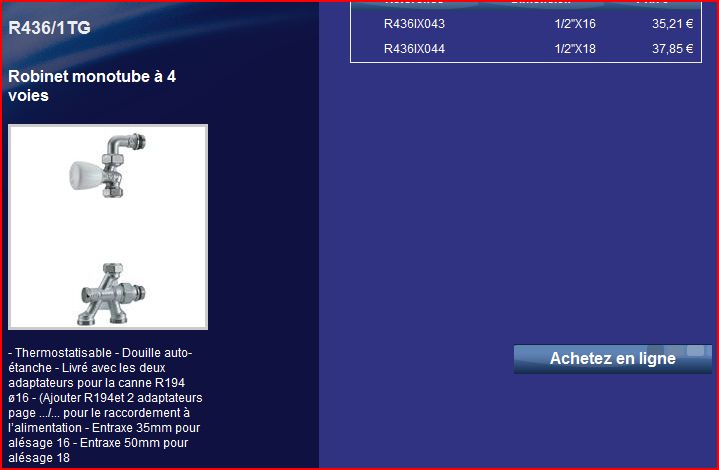

non Yves ce robinet de radiateur pour installation monotube sert à arrèter un radiateur sans fermer tout le circuit.(ce qui se passe chez Treblig)
Pour Treblig, tu peux trouver ça sur le site Giacomini et les commander en direct.

je pense qu'ils te faudrait ce type de robinet, mais je ne suis pas sûre.
Tu as les alimentation par dessous, le robinet présenté est à alimentation latérale.

Tu as les alimentation par dessous, le robinet présenté est à alimentation latérale.[/quote]Merci de tes recherches. Les radiateurs à modifier sont les Acova, l'alimentation n'est pas latérale :
