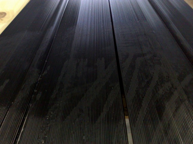

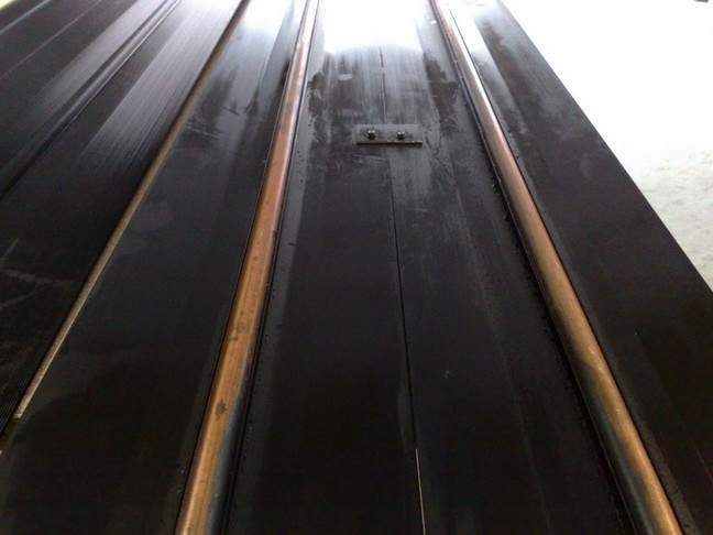

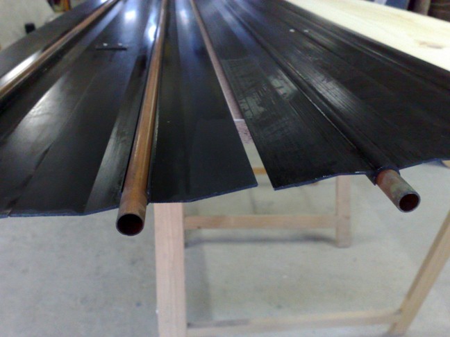

Je possède 7 m2 de capteur d'origine HDG INDUSTRIE SOLAIRE qui se trouvait à LAMBERSART 59130, Model C 285. Cette société a semble t'il cessé d'exister.
Les plus anciens d'entre vous connaissent il ce Matériel?
Je joins quelques photos, les tuyauteries cuivre (12-14) sont clipsées sur un profilé aluminium avec une surface striée.
Je compte les installer en Autovidangeable sous une toiture polycarbonate de 16 mm (Capteurs Neufs jamais installés)
Par avance Merci de vos lumières, débit recommandé, et tout autre info pouvant m'être utile
Bon soleil à tous
Bon soleil à tous

Bonsoir a tous , Balajol
Ca ressemble beaucoup a ce que j ai auto construit , jette un oeuil dans ma galerie perso
Apres je dois te mettre en garde sur le polycarbonate , stagnation interdite avec tout ce que ça implique , car debut de fusion a 120° , autrement c est un regal par rapport a du vitrage classique , l inertie s approche de celle des capteurs a tubes sous vide
Comment sont raccordés les collecteurs haut et bas aux tubes ?
