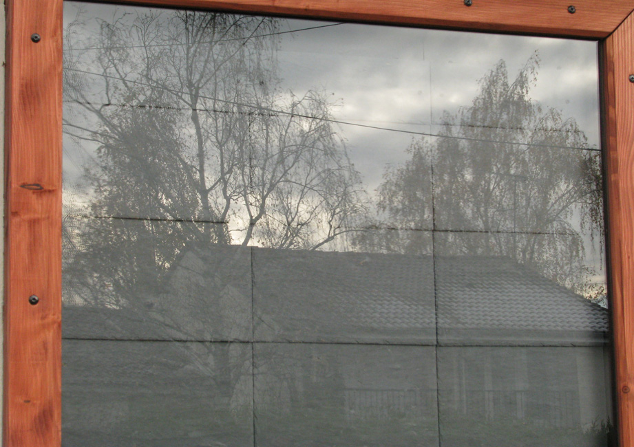

Comme promis , j'ai achevé la mise en place de 4 panneaux à air verticaux sur les 7 prévus en facade Sud de mon pavillon . Autoconstruction intégrale , absorbeur original ( Anjou oblige) et quelques options électroniques pour un automatisme total . J'aurais l'occasion de préciser un peu plus tard quelques détails de cette réalisation , qui , en toute modestie , se veut simplement un appoint solaire journalier , loin des critères d'un PSD ou d'un CESI , omniprésents sur ce site .Simplicité, fiabilité et économie sont les caractéristiques de ce type de capteur ...à la portée de tous . Un ouvrage complet sur cette réalisation est en cours d'édition , avec théorie , photos , plans , programmes etc . Je reste toutefois à la disposition de tous ceux interessés par ce concept solaire , certes marginal , mais source d'économies réelles . Cordialement. ISABEL

En tous cas ce capteur semble etre esthétique.
Comme dit par mon prédécesseur, nous attendons la suite avec impatience.

Bonjour à tous , absent quelques jours pour raison de vendanges en Alsace (!) , je vous propose une coupe du capteur réalisé ...juste pour vous faire patienter un peu . Du statique , du solide , que des matériaux résistants au temps et au soleil !!! A suivre donc . Cordialement ISABEL
Pas mal tout cela, il est vrai que l'absorbeur en ardoise amène une touche "esthétique" et surement bien fonctionnelle.
Curieux de voir comment circule l'air dans ce capteur !
Bonne continuation et merci de nous faire partager cette expérience.

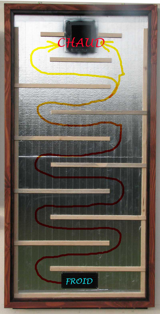

bonjour aux amateurs de capteurs à air ( et aux autres !!)
pour répondre à certaines questions , voici quelques précisions complémentaires :
>pourquoi l'ardoise ? pour deux raisons principales , sa teinte sombre qui dispense de faire appel à une quelconque peinture en bombe pas toujours bienvenue dans l'air de la pièce chauffée et aussi , bien entendu , pour sa capacité à stocker la chaleur avec une inertie réelle en soirée . Et l'auteur est en Anjou , ou l'ardoise de Trélazé est encore nommée Or noir de l'Anjou....
>distance entre l'ardoise(face chauffée ) et la face arrière de la vitre = environ 30 mm
>distance entre le film alu et la face arrière de l'ardoise = environ 18 mm
>ardoises second choix de 3 mm
>verre trempé( indispensable pour prévenir un choc thermique dû à l'ardoise!) épaisseur de 5 mm
>joints autocollant EPDM sur chaque face du verre
Ah , j'oubliais : les ardoises sont fixées sur des tasseaux réalisant des "chicanes " destinées à rallonger le trajet de l'air du bas vers le haut , pour avoir le temps d'emmagasiner le maximum de chaleur !
