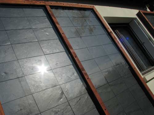

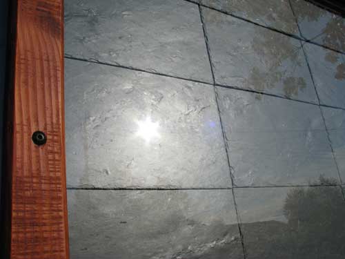

bonjour à tous ,
Soleil généreux cet automne en Anjou , capteurs opérationnels et efficaces, trop même certains jours , reste à installer la gestion électronique de la trappe haute et la vitesse variable sur le ventilateur bas . A suivre
En attendant , deux petites images .... Cordialement . ISABEL
plein soleil
plein soleil
chauffe Marcel
chauffe Marcel
7 capteurs aérothermiques verticaux de 2 m2, absorbeurs en ardoises d'Anjou , clapets d'air chaud automatiques à vérins Vernet

ISABEL
Messages : 259
Enregistré le : sam. janv. 30, 2010 14:02 pm
Localisation : VILLEDIEU la Blouère 49450
Message par ISABEL »
Il n'y a en fait pas chose à dire à propos de ces capteurs à air , verticaux , montés sur ma facade Sud. Une application banale du capteur plan qui exploite l'effet de serre bien connu ...en hiver , dans un absorbeur certes un peu particulier : de fines ardoises sous lesquelles on devine un réseau de chicanes pour laisser à l'air le temps de récupérer la forte chaleur accumulée dans le minéral , noir à l'état naturel ce qui évite bien des émanations ! La position verticale solutionne presque automatiquement la surchauffe estivale , et de toute manière un clapet supérieur extérieur est prévu à cet effet .Un petit ventilateur très silencieux pousse l'air frais de la pièce dans le capteur et grâce à une variation de vitesse PWM permet de "règler" quelque peu la chaleur émise en partie haute . La thermo circulation naturelle peut suffire , ce qui permet dans ce cas à ce type de capteur d'être totalement passif . Aucune pièce mobile , pas de bruit , d'usure , d'entretien , pas de fuites , ni risques de gel , la neige ne le gêne pas non plus ! Je ne cherche pas un rendement élevé à tout prix , mais un appoint dans toutes mes pièces au Sud et même plus à l'arrière par de simples conduits en alu ( pour le chaud) et en PVC pour l'air frais ! Un jour de soleil normal , même par temps froid , on constate un gain de 4 à 5 degrés ambiant , du hors gel à tous les coups ! On dit 1° donne un gain de 7% ? Alors , pourquoi pas essayer .
L'automatisme installé gère une trappe métallique sur l'air chaud dès 25°C pour éviter une déperdition nocturne .
Je préciserais un peu plus tard un résumé documenté avec photos de ce chantier , qui devrait effectivement convenir à ceux qui sont allergiques à la plomberie ! Je reste à disposition pour tous détails utiles , et propose trois vues supplémentaires / Cordialement ISABEL

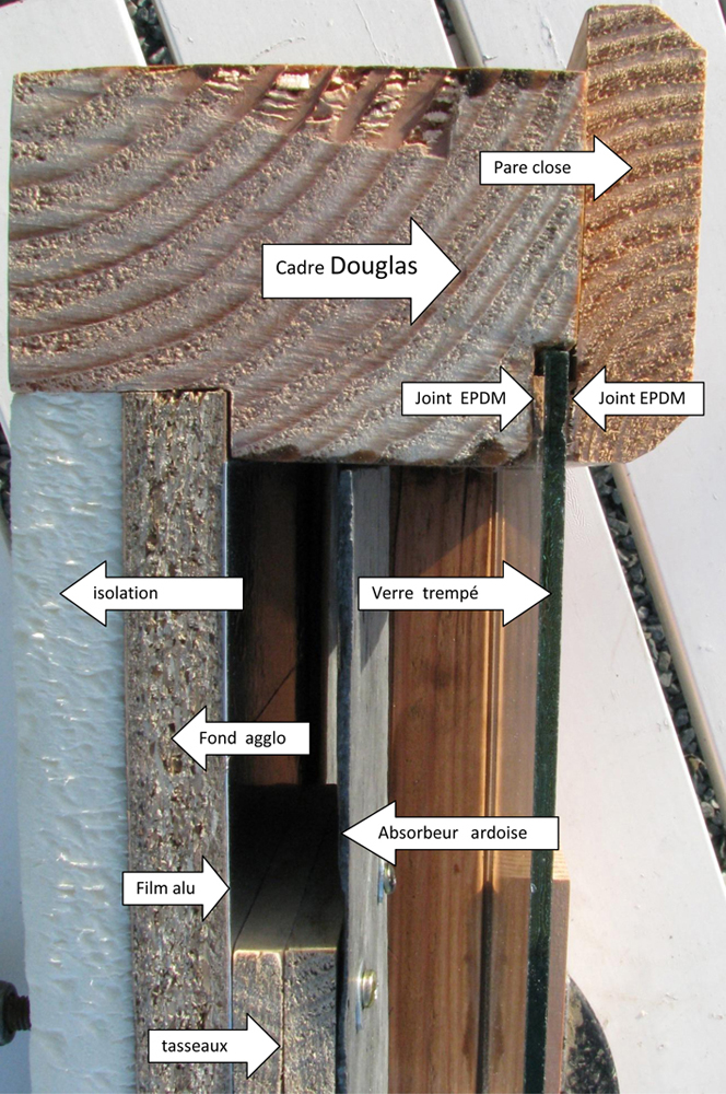

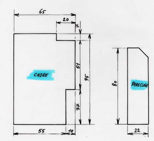

ISABEL
Messages : 259
bonsoir , j'ai déjà parcouru les pages et photos de ton projet , et reste admiratif sur le travail accompli ! Pour ma part, les panneaux verticaux me semblent plus simples à gérer ( pas d'intervention sur la toiture ) et de plus pas de problème pour récupérer l'air chaud par thermocirculation . Un petit ventilateur de très faible puissance en partie basse suffit à activer le dispositif .( environ 100 m3/h , mais seulement 16 dB !!!) De plus , pas de problème d'échauffement estival excessif .J'avais déjà posté la vue en coupe du capteur , et précise ci -après les dimensions indicatives du profil , et le rappel du principe de ce capteur plan vertical. Cordialement. ISABEL
