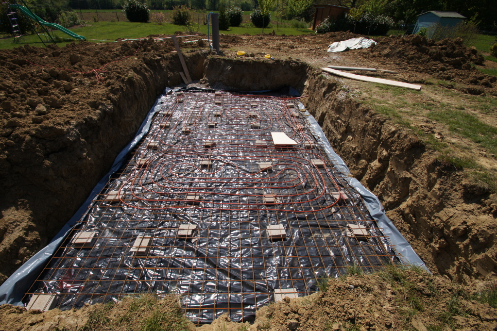

Meme principe que guinebault ,environ 120 m de per diam 13 fixé directement sur le treilli .Plus un echangeur 40 kw en sortie de filtration
l'avantage du plancher chauffant c'est son independance par rapport au fonctionnement de la filtration.mais ca chauffe quand même moins que l'echangeur.

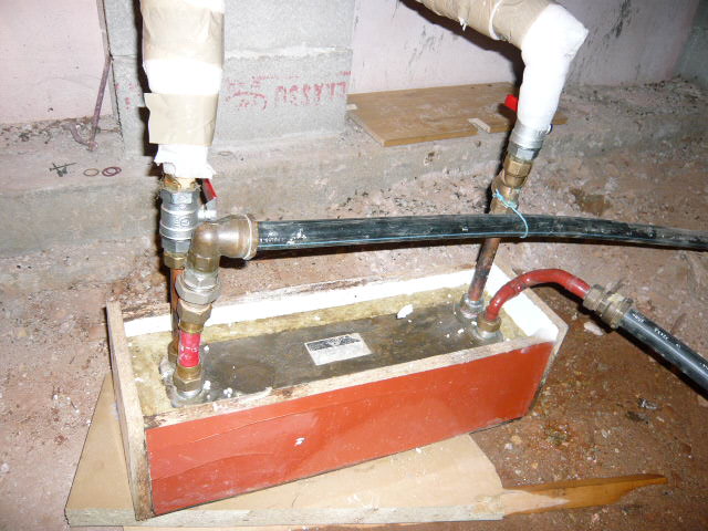

- zebra3
- Messages : 272
- Enregistré le : sam. nov. 01, 2008 19:20 pm
- Localisation : la cadiere d azur 83
bonjour a tous
quelques photos de mon chauffage piscine l'été quand le ballon ecs est chaud .
-branchement sur la filtration
-circu pour être indépendant de la filtration et commande par le m3
-échangeur a plaques du groupement ,(il met a genoux les 6 capteurs)
- ps j'ai enlevé l'isolation pour la photo
la piscine fait 50m2 ,env 75 m3
pour le réseau per a la construction ça a l'air très bien,moi je mettrais plus de tuyau et en per de 16 ,
bonnes fetes et bonne année de soleil
