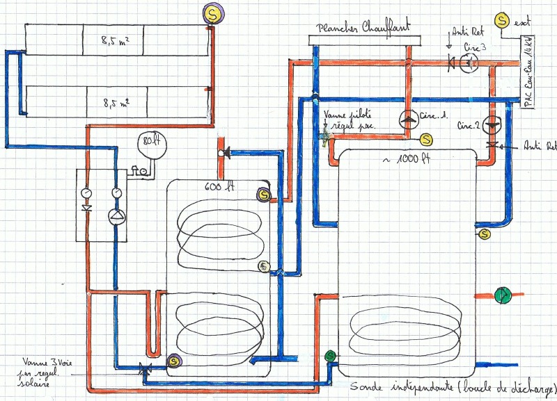

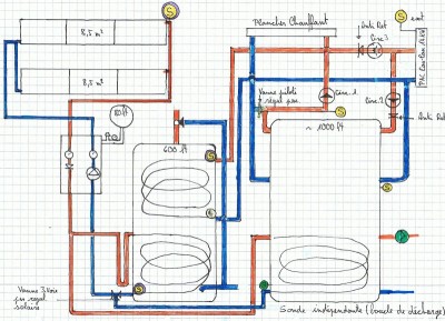

je suis nouveau sur le sit bien que je suive les discutions depuis plus d'un an.
je veux me lancer dans l'auto construction d'une installation eau chaude et appoint chauffage.mon idée est d'installer 17m2 de capteur plat sélectif,relier à un préparrateur à double échangeur de 600lt ,solair bas et PAC (déja existante pour le chauffage)dans selui du haut.
Une vanne 3 vois pour envoyer le surplus dans un stock de 1000lt 1 échangeur en bas et parti haute du balon
pour le stock du chauffage.je joint un plan de mon projet ,enfin ,si j'arrive!!!
en Suisse et oui... la tendance est au ballon tempon mais je ne suis pas convincu..
merci de votre aide

Merci de m'avoir tourné le chéma
l'informatique pas mon truc.
je pence que la régulation de la pac doit avoir un mode chauffage et un mode eau chaude avec sélection de priorité . C'est pourquoi j'ai mis ces deux circulateurs , mais s'il y a quelqu'un qui connait ce genre de régul ça m'aiderais.. La régulation de la PAC est de marque ELESTA RDO374A
On me dit Que pour simplifier il vaudrais mieux mettre un ballon combiné

J'oubliais
le groupe circulation du chauffage est contre le mur (avec temp. aller et retour)
