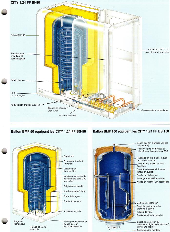

Je viens de découvir que les échangeurs ballons de dietrich BMF 50 et 80 sont connectés avec le départ chaudière (Chaud) en bas de l'échangeur
Pouvez vous me confirmer la chose?
Le 50 litres de ma chaudière semble connecté de la sorte et le 80 litres en cours d'installation au dessus du ballon solaire pour être alimenté en thermo siphon (destiné à remplacer celui de la chaudière) indique le meme branchement sur le dosseret
La Doc Dedietrich ci jointe indique la même chose (page 7), connection entrée à gauche soit point bas échangeur.
