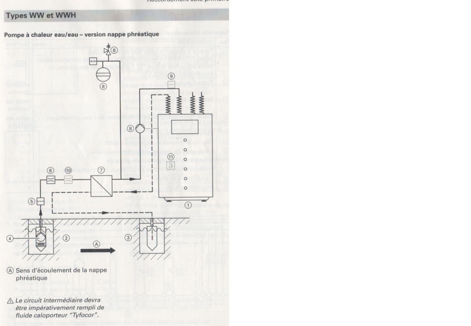

Pour moi une PAC eau/eau il y a 3 circuits
- le circuit primaire (forage ou autre amenant l'eau donc les calories)
- le circuit frigorifique en gaz Rxxx
- le circuit secondaire d'utilisation.
Un échangeur au primaire qui s'appelle évaporateur et un échangeur sur le secondaire qui s'appelle condenseur.
C'est quoi ce circuit intermédiaire avec peu de volume glycol ???

le circuit intermédiaire est fait pour protéger l'échangeur a plaques de la pac car souvent cet échangeur qui coute très cher a remplacer est très rapidement mis hors d'usage par les eaux assez corrosives de forage(fer et manganèse et sable aussi)
il y a donc deux échangeurs dont un qui sert de fusible
les échangeurs tubulaires en cuivre sont beaucoup moins sensibles et peuvent ètre utilisés directement sans problèmes
je pense que le glycol peut ètre absent de ce circuit mais il faut alors ètre très attentif a la température de sortie de l'eau après passage dans l'échangeur il faut pas que ça gèle car l'échangeur court encore plus de risque
a mon avis c'est possible mais il faut:
1-un capteur sécurité circulation de l'eau a l'entrée échangeur
2-un capteur de sécurité température d'eau sur chaque échangeur
les deux échangeurs et la présence de glycol pèsent sur le COP

Bonjour voila un petit schéma pour expliquer

a première vu sous certaine condition je doit pouvoir passer avec de l'eau et un additif style sentinel mais le rendement sera t'il vraiment meilleur sans glycol car le circuit n'est pas grand

Youn avait raison. Le circuit intermédiaire protège bien l'évaporateur (échangeur froid) de la PAC contre les eaux chargées mais aussi....
En regardant les caractéristiques de la PAC, Wiessman prend 10°C de température de nappe en entrée. Ce qui veut dire que le circuit intermédiaire est plus bas encore et négatif éventuellement afin d'augmenter l'échange. Le circuit frigorifique (R407c) lui doit être plus bas encore... (-25°c pour 1 bar)
Comme on dit, ça marche, touche pas .......
Par curiosité le circuit intermédiaire est à combien en température ???

ce circuit intermédiaire est obligatoire pour la garantie
si l'eau du puits est a 14° ,si elle n'est pas chargée en produits divers
nuisible a un échangeur a plaques le circuit direct serait manifestement très bon bon pour le COP
la température prélevée sur la source froide dépend du débit en mètres cube heure plus l'eau circule vite moins on a d'écart de température entre l'entrée et la sortie et pas de problème de glace
la aussi il faut trouver le bon équilibre
