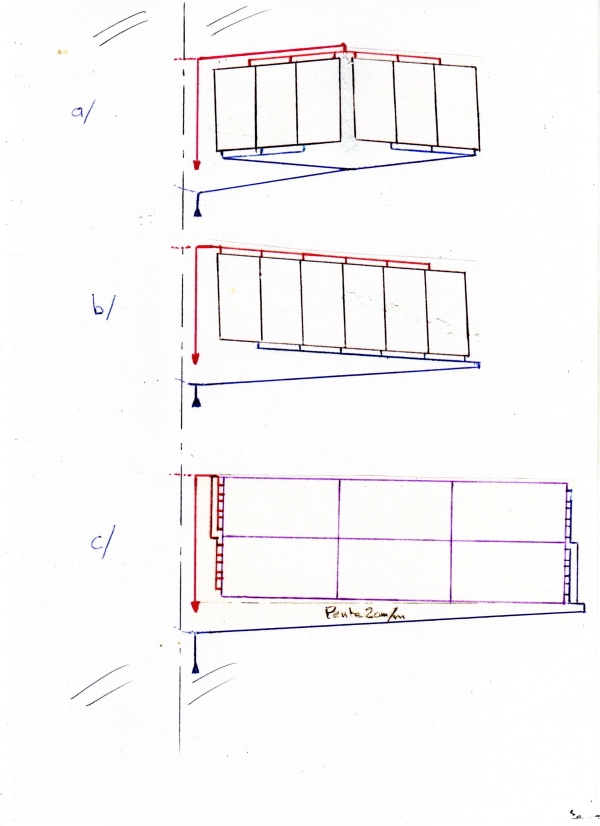

Salut Domwood, Tous,
Un des avantages des Giordanos est précisément là.... tu les poses comme tu veux, tu les raccordes comme tu veux... enfin tu fais ...comme tu veux :lol: !!!
Les miens sont posés comme Youn (version C), mais comme toi, j'avais deux autres possibilités...regardes...
A+, Patoche,

merci patoche pour cette confirmation rapide et sans appel.
version b pour moi

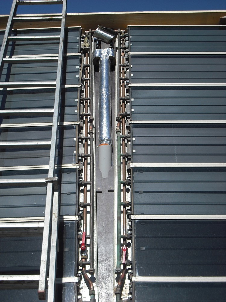

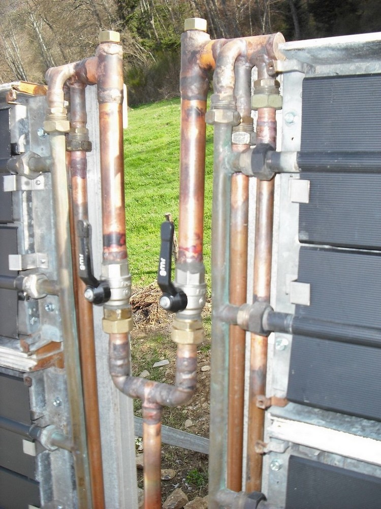

Qu'est ce qu'on se fait plaisir de parler de nos vieilles casseroles inusables....c'est très loin des F1 d'aujourd'hui, mais robustes comme des deudeuches !!! :lol:
Tenez 3 p'tites photos des toyos, des vannes et des raccords...Pour info, les tés en bas des collecteurs panneaux ont été supprimés et remplacés par des coudes ( risque de gel dans la partie non débouchante...) et comme je suis en auto vidange, il ne doit rien rester dans les conduites et c'est .... chose faite :thup:
Sur la partie haute, les 2 collecteurs intégraient des doigts de gants pour T° champ droit et gauche, qui finalement n'ont pas été utilisés, car relevés fantaisistes avant démarrage en auto vidange du fait du circuit..."sans eau", la sonde est donc placée dans le capteur à l'air libre.
Voili, voilou bon courage aux tuyauteurs...
A+, Patoche,

heureusement qu'il y a la photo du collecteur
y pas le choix faut mettre un en bas et un en haut
dommage que j'avais pas ce modéle de connecteur j'aurais pu aussi les mettre a la verticale
faut pas essayer de faire autrement y tous le matos qu'il faut
pour moi en petite configuration et drainback en vertical avec ces giordano ça doit ètre le top
et c'est sur y restera pas d'eau dans les tuyaux
