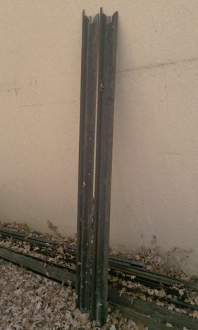

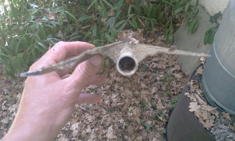

il y a une quinzaine d'année (eh oui, cela me travaillait déja), un collègue ma donné une quinzaine de profil alu avec un tube cuivre prisonnier, prévus pour construire un capteur solaire --> voir photos jointes, en l'état après 15 années dans mon jardin.

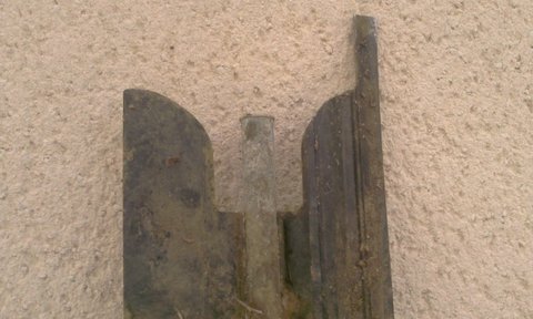

Ces profils sont un peu en V, pas évident à imbriquer, avec une découpe spéciale en bout.
Y aurait-il un connaisseur qui aurait des détails sur l'utilisation de ce produit ?

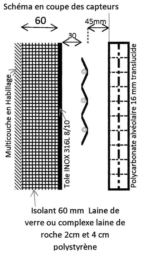

bonsoir Cargo et tous,
Je suis à la rédaction actuellement de mon compte rendu
Quelques brides:
Présentation ici de mes capteurs (Recup aussi mais neufs)
Vue en coupe dessin ci dessous
Le resultat , photo mon avatar.
A ta disposition pour tout renseignement complémentaire.

Merci beaucoup, effectivement c'est le même principe que mes profilés, mais ils semblent plus larges, les miens font 110 mm de large. Qu'elle dommage que le fabriquant ai fait faillite. Le principe de remplacer la couverture par ce genre de profilé + du polycarbonate est simple ... sauf sans doute lorsqu'il faut connecter l'ensemble. C'est peut-être là l’écueil, en plus cela se complique s'il y a des fenêtres de toit. Ce serait sans doute plus simple sur une cabane de jardin.
Pourquoi la tôle inox entre profils et isolants ?
En tout cas merci pour le plan et pour le post.
Etienne
