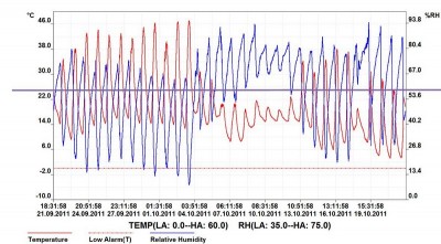

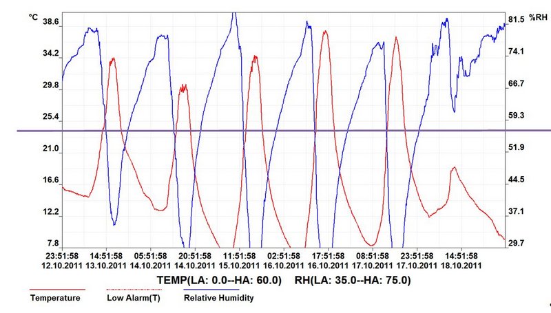

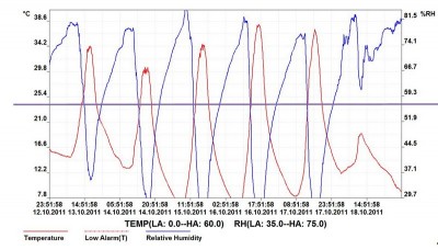

Au préalable à cette réalisation j'ai fait quelques relevé dont je joint quelques exemples ci dessous.
Voir aussi:
http://forum.apper-solaire.org/viewtopi ... 2871#82871
On constate une forte montée en température de 14h à plus de 19h00 les jours propices (Il y a en beaucoup en fin de compte). La lame d'air entre ardoises et isolant vient s'accumuler dans la pointe du toit.
En bleu la courbe d'humidité qui s'oppose à la courbe de température. C'est intéressant d'aérer avec de l'air sec (moins de sensation de froid).
Je suis entrain de faire d'autres relevés, mon enregistreur est en place, jusqu'à l'année prochaine, à raison d'une mesure toutes les 10 minutes. C'est fou l'évolution par rapport aux enregistreurs papier ...

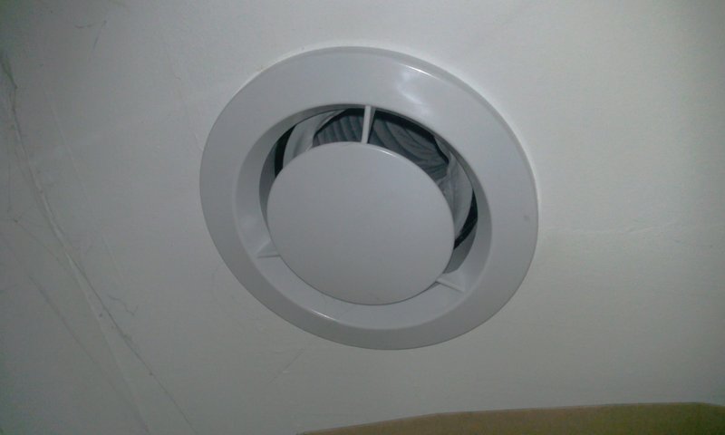

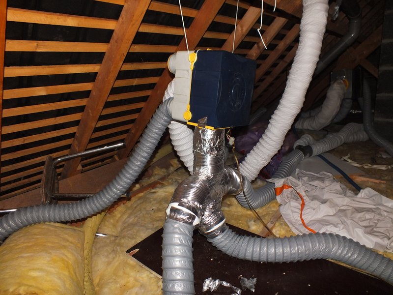

Sur ce j'ai donc décider d'agir pour profiter de cette ressource au premier étage + bientôt ma cuisine:
- suppression des aérations venant de dehors (j'ai toujours été réticent)
- Ajout de bouches diamètre 100 (cf photo)
- Dans les combles, suspension d'aérateurs à une poutre. 1ere essai avec un diamètre 100, puis je suis passé en 125 mm (tourne plus lentement)
- Un Y confection maison avec tube PVC et scotch alu permet de diviser le débit vers deux pièces (la vitesse d'air me semblait suffisante).
- Alimentation du système par un thermostat en bas que je règle sur 22°. Il est placé dans les WC. Permet de neutraliser le système s'il fait assez chaud.
- Dans les combles un deuxième thermostat est en série, câblé comme pour une commande de clim: se déclenche si la température est supérieur à 24°.
C'est pas plus compliqué que cela, mais je pense qu'on préfére nous vendre de l’énergie plutôt que ce genre de système simple.
Il y a un petit ronronnement pas très gênant car c'est dans l'après midi et cela s'arrête en soirée.
Je n'ai pas mis de filtre, l'air des combles n'est pas plus poussiéreux que l'air externe. Je n'ai pas constaté de tas de poussière sous les bouches !
La consommation des aérateurs est faible, une dizaine de W à l'heure par appareil, à 10 centimes les 1000 W, cela fait 0,1 centime de l'heure ... Avec cela j'estime qu'on apporte 60m² d'air chaud par heure dans la maison (120m² /h à vide).
Il fait bien chaud dans les chambres, mais difficile de quantifier le gain. L'air sec chasse l'humidité de la maison.
Investissement très faibles, 20/25 euros par chambre.
Je pense qu'on doit pouvoir exploiter ce système également avec une couverture autre qu'ardoise, mais il faut investiguer.
La prochaine étape est d'équiper la salle de bain, et la cuisine qui est au rdc mais qui est surplombée par un pan de toiture.

Salut Cargo,
Merci pour cette explication détaillée en photos! Les relevés montre bien l'intérêt d'une telle installation. Bravo
Deux petites choses quand même
1°- En ne mettant pas de filtre ,n'as tu pas peur d'encrasser ton ventilateur ainsi que le réseau de gaines à la longue?
Je sais bien qu'à priori tu n'as pas remarqué de poussières en suspension dans tes combles, pourtant l'air que tu y aspires doit bien être renouvellé par un air venant de l'extérieur (je suppose). Et cet air (enfin chez moi en tout cas) est chargé d'impureté. Je m'en aperçois régulièrement en nettoyant les filtres de ma vmc et de mon puits climatique.
2° - Ne crains tu pas d'abimer le ventilateur en l'ayant placé dans le flux d'air chaud (qui frôle voire dépasse les 40° parfois)? Comme pas mal d'appareil de ce type ont un bon fonctionnement garanti pour une température n'excédant pas un certain seuil, je me disais que c'était peut être le cas pour lui aussi.

[quote="AD 44"]....
2° - Ne crains tu pas d'abimer le ventilateur en l'ayant placé dans le flux d'air chaud (qui frôle voire dépasse les 40° parfois)? Comme pas mal d'appareil de ce type ont un bon fonctionnement garanti pour une température n'excédant pas un certain seuil, je me disais que c'était peut être le cas pour lui aussi.[/quote]
Pour répondre au point 1, effectivement je n'ai pas plus de filtre maintenant via les combles, qu'avant via les prises d'air au dessus des fenêtres en direct avec l'extérieur. Simplement l'air neuf ne suit plus le même chemin et caresse au préalable les ardoises chaudes. J'ai fait une inspection ce dimanche et je n'ai pas remarqué d'encrassement, c'est comme neuf après un an de service. J'habite en campagne, ceci explique sans doute cela ....
Point 2, il faut que je regarde. Effectivement par un beau petit soleil de printemps les 40° sont vite atteint. Pour l'instant pas de panne.

[quote="cargo"]...
Depuis peu, j'ai remplacé mes multiples ventilateurs par une VMC (c'est plus puissant et silencieux), ce qui me permet d'aspirer en plusieurs endroits. Lorsque le temps sera favorable (c'est n'est pas encore pour cette fin de semaine ...) je pourrais faire des investigations chiffrées.[/quote]
qq photos de la nouvelle installation (récup de mon ancienne VWC) et d'un Y diamètre 100 fabrication maison. Beaucoup de tuyau: une ramification pour capter l'air le long de la toiture versant Sud, et une autre pour diriger l'air chaud vers les chambres. Cela reste toutefois gérable.
Je suis en train d'isoler le versant Nord (film mince). Cela ne peut pas faire de mal.
Je me suis aperçu lors de cette opération, de pratiques un peu scandaleuses sur installations neuves.
La VMC que j'utilise est celle qui m'a été installé d'origine, 40 Wh en vitesse 1 et 70 en vitesse 2. Tellement puissante que j'avais été obligé réduire le débit de toutes les bouches.
La nouvelle VMC consomme 18 Wh en vitesse 1, elle est tout aussi efficace. Ce delta de 22Wh représente 193 kWh tous les ans
A y réfléchir, je me rend compte que les installateurs n'ont pas d'intérêt a optimiser les puissances de VMC. En installant un modèle (trop) puissant, cela permet sans doute de mettre le même dans toutes les maisons, à la clef :pas de question a se poser, l'assurance que l'habitation sera bien ventillée (
) et peut-être des prix de gros ...
