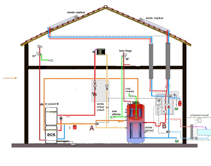

Dans le cas de 2 champs de capteurs orientés differemment et avec une consigne marche capteur>5° ballon :
- le ballon étant par ex. à 40°, le premier circuit à 52° et le second à46°, faut-il faire tourner les 2 circuits ?
- Celà ne risque t-il pas de faire baisser la temperature des 2 à 49° et de reduire ainsi la vitesse de chauffe ?
- Ou les deux s'additionnent ?
Merci pour vos suggestions.

Salut Oscar,
Il n'y a pas 2 ballons mais un seul sur 2 circuits de capteurs en //.
Voir schema joint

ad'apres mes connaissances ...et mon avis mieux vaut 2 circulateurs solaire, 1 par champ mais avec une station solaire c'est pas facile .

bonjour, si tu as dans ton ballon la même quantité d'eau qui rentre, l'une à 46 et l'autre à 52, effectivement tu auras bien 49° au final.

il faut fonctionner avec 2 circulateurs avec variateur de vitesse le plus chaud à priorité et cède ces ° à l'échangeur àprès qq minutes à pleine vitesse il redescendra en dessous des 46° et stoppera , le circulateur du champs à 46° se mettra en fonctionnement ainsi de suite, tant que la sonde du bas ballon sera plus basse que les capteurs

Oups ! je connessais pas ton installation , pourquoi ne pas mettre deux electrovanes commendées par des thermostats sur chaque capteur ainsi tu conserve ton instal avec une seule pompe . :wink:

Quand les 2 électrovannes seront ouvertes, tu vas diviser ton débit par "2" théoriquement. C'est pas plus mal.
Cela se corse : débit, pertes de charges, température de l'eau...

Bon, j'en suis toujours à me demander si je mets 2 stations solaires ou une station et 2 electrovannes.....

Je mettrais 2 circulateurs.

Un circulateur ou accelerateur n'est pas "étanche" peut être faudrait-il installer des clapets anti retour pour éviter que la chaleur récupérée dans le panneau bien orienté ne se vide dans l'autre ? Pour la boucle de décharge (post vu ailleurs) je pensais à terme utiliser un radiateur de voiture posé à plat et coiffé d'une tour de convection type centrale nucléaire (!!) mais la surchauffe est un problème qui m'inquiète ici dans le sud ou le soleil peut sérieusement "taper" !!!

Je viens de revoir ton dessin porrquoi pas un circulateur et une vanne 3 voies comme ça tu peux utiliser un panneau ou l'autre et même les deux si le boisseau est en position médiane.
Non, car la 3 voies est soit vers l'un, soit vers l'autre.
Le circuit est équipé de 2 clapets anti-retour juste en aval du circulateur.
Pour ça il faudra de l'eau avec un declenchement par electro-vanne.
Bref, du " tournesolisme "!
Si tu as la place, mets plutôt des radiateurs ou une boucle enterée.
Je viens de revoir ton dessin pourquoi pas un circulateur et une vanne 3 voies comme ça tu peux utiliser un panneau ou l'autre et même les deux si le boisseau est en position médiane.
C'est exactement ce qui est decrit dans le schéma !!!
Pour avoir l'ouverture sur les deux circuits, il faudrait une vanne asservie et là les clapets anti-retour seront obligatoires ...
Mieux vaut mettre 2 electrovannes.

2 bonnes electrovannes, c'est 200€ mini.
Hors la station solaire DKE6-8 de DeDietrich coute 200€ HT ( avec un regulateur de débit en prime ! ).
A reflechir...

Salut françois 34, tu va les acheté ou les electrovannes :shock: 200€ elles sont en or !! le prix est environ de 35€ piece en multi-tension ,
