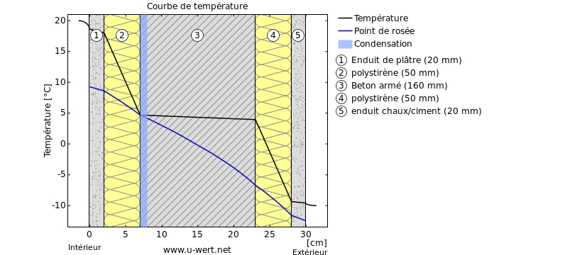

+1 et en plus cela correspond à mes recherches actuelles d'optimisation !
J'ai rentré ma structure de mur sur cette application et j'ai une condensation entre l'isolant extérieur et le béton .
Si j'augmente la couche d'isolant extérieur de 50mm je ne l'ai plus.
Cela voudrait-il donc dire qu'il me faudrait augmenter rapidement cette épaisseur si je ne veux pas avoir d'ennuis avec mes murs côté extérieur ?

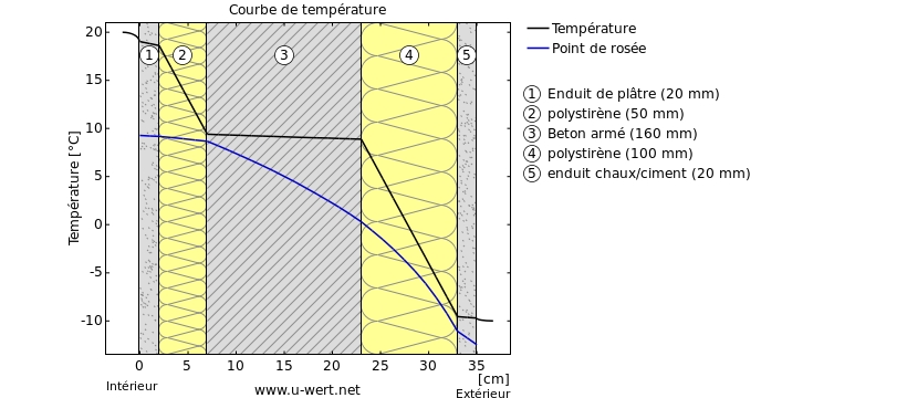

Bernard, s'il te plaît, avant de parler de solution, pourrais-tu m'aider à comprendre, comparer et/ou interpréter le dessin ci-dessous (PSE100 à l'extérieur) vis à vis du premier dessin avec du PSE de 50 à l'extérieur ?
Voilà ce que je comprends :
La courbe noire c'est le gradient de température en chaque point du mur.
Ainsi, je pars de 18° à l'intérieur et si j'ai -8° dehors, je me retrouve avec 10° dans le mur en béton, etc.
Cette courbe montre bien les performances thermiques par rapport à l'épaisseur des différents matériaux :
smile:
En raisonnant à partir de cette courbe, on pourrait donc imaginer d'afficher un graphique de la courbe du gradient de température qui serait mis à jour en temps réel en fonction des températures et de l'hygrométrie relevées de chaque côté du mur
histoire de voir quelle est la température dans le mur béton intérieur à une heure donnée, encore faudrait-il intégrer le sens de la variation dynamique de la température extérieure tout au long de la journée !
Il suffirait de renseigner directement les 4 cases sur le côté avec les valeurs contenues dans les deux thermomètres et hygromètres.
On pourrait ainsi générer une alerte automatique de condensation quelque part dans le mur !
Quelle serait l'utilité de tout cela ? : Ajuster l'hygrométrie interne pour supprimer tout risque de condensation car j'imagine que si le mur a une condensation à un endroit particulier, sa capacité à isoler doit être moins bonne puisqu'un isolant perd ses propriétés lorsqu'il est humide.
Heureusement que cet ajustement hygrométrique intérieur se fait naturellement dans le bon sens : C'est à dire que plus il fait froid dehors, plus on perd en hygrométrie dedans.
Maintenant si je regarde la forme de la courbe bleue du point de rosée à travers le mur. Que signifie-elle exactement ?
Qui pourrait m'aider à expliquer cela ?
D'avance merci à vous tous, j'ai hâte d'avoir un raisonnement logique à ce sujet et puis si cela peut être utile pour d'autres qui sont dans mon cas autant en discuter ici !
