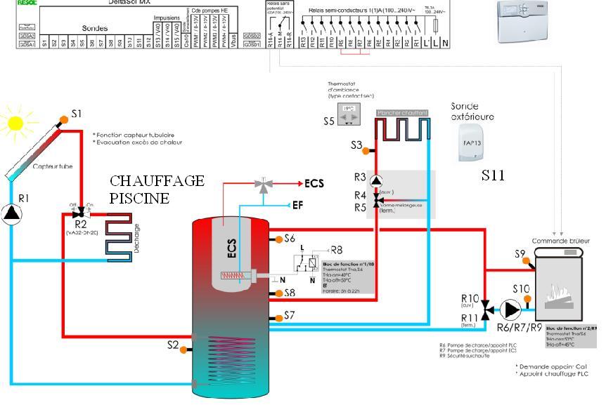

Besoin d'un coup de main. Déja je vous joint un schema de l'installation:
Et donc voila mon probleme, a la base, mon regulateur MX est réglé pour chauffer ma piscine lorsque le capteur solaire atteint sa temperature max. Par contre, moi je souhaiterais plutot chauffer ma piscine dés que mon ballon est chaud.

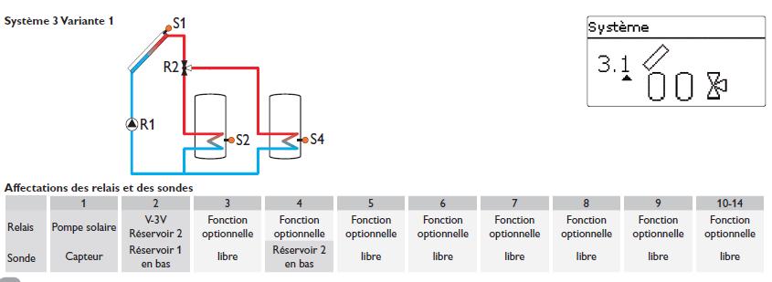

Donc sur la notice j'ai trouvé ca: variante systme 3-1
Donc cool, la sonde R4 est libre. Je valide la variante, regle la temperature de la sonde s2 qui doit faire commuter la vanne r2 dés que mon ballon est a 50 degrés. Or ca ne fonctionne pas....
Dés que je valide, ma vanne R2 se met en marche et mes panneaux solaire me chauffent la piscine, alors que le ballon prioritaire n'est pas a 50 degrés....

- La variante 3.1 correspond à la chauffe de deux réservoirs.
- Faites un essai en jouant sur la position du moteur de la vanne R2, de manière
à envoyer au démarrage le fluide chauffant vers la piscine.
- vérifier le paramétrage de la sonde S4 , avec le réglage d'usine (+ 5°C)la chauffe de la piscine doit commencer à °C de la sonde S4+5°C.

tout d'abord il faut partir de ton schéma hydraulique. quand tu dis j'ai trouvé ça .. est ce que cela veut dire que ce schéma correspond à ton hydraulique ou pas.
quand tu auras donné ton hydraulique (complète avec chaudière) alors je pourrais t'aider a programmer le MX.
ce sera avec un schéma de base fourni dans la régulation ou en partant d'un schéma et en utilisant les fonctions additionnelles.
dans mon cas j'utilise le schéma avec un ballon solaire et la gestion du chauffage l'ECS ou chauffage retours ets faite à l'aide de fonctions
J'ai cru comprendre que RESOL avait fait le paramétrage ?
zoro
Messages : 91
Enregistré le : dim. juil. 14, 2013 13:21 pm
Localisation : qq part en démocratie (France)
Message par zoro »
Je viens de voir le schéma de base qui suit.
si donc le schéma hydraulique est celui qui figure avec le bornier RESOL (deuxième) alors le choix que tu as fait de mettre comme schéma de base la version 3.1 est TOTALEMENT inadaptée.
Peux tu me dire ce qui n'allait pas avec la programmation faite par RESOL ?
EDIT : peux tu me dire aussi sur quelles variables est commandé R2 (programmation initiale de RESOL )

J ai un systeme identique a ton cas.
Deltasol M en System hydraulique 3.1 avec échangeur de piscine
le dit echangeur est considerer par la regulation comme un deuxième réservoir
L echangeur de Piscine est commandé par le Relais R4 dans System hydraulique 3.1 .
Des que mon ballon a atteint la Temperature souhaité R4 s active et la vanne 2 Voies bascule de Res 1 à Res 2 si tu n as pas omis d'activé activer RES2 ON dans Option Solaire

avec un seul ballon on a les réglages suivant : en ajoutant une fonction
Solaire /fonct.option / Ajouter Nouv.fonc / bypass
Valeurs signification réglages valeur programmée
Capteur Champ de capteur variable Capteur 1
Relais Relais de Bypass variable R2
Variante Commande par pompe ou par vanne pompe, vanne Vanne
Inversé
Sonde Sonde Bytpass variable S2
Dton Différence de température d'activation K 4
Dtoff Différence de température de désactivation K 2
et pour le solaire
Valeurs valeur programmée
Dton K 6
Dtoff K 4
Dtnom K 10
T nom rés C 75
Résmax C 75
Priorité Priorité 1 ??
Hysrés Hystérésis Température Maximale du réservoir K 2
Augment augmentation K 2
Tmin temps de marche minimum 30 sec
Vitesse min vitesse minimale 30 %

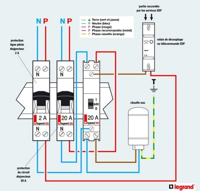

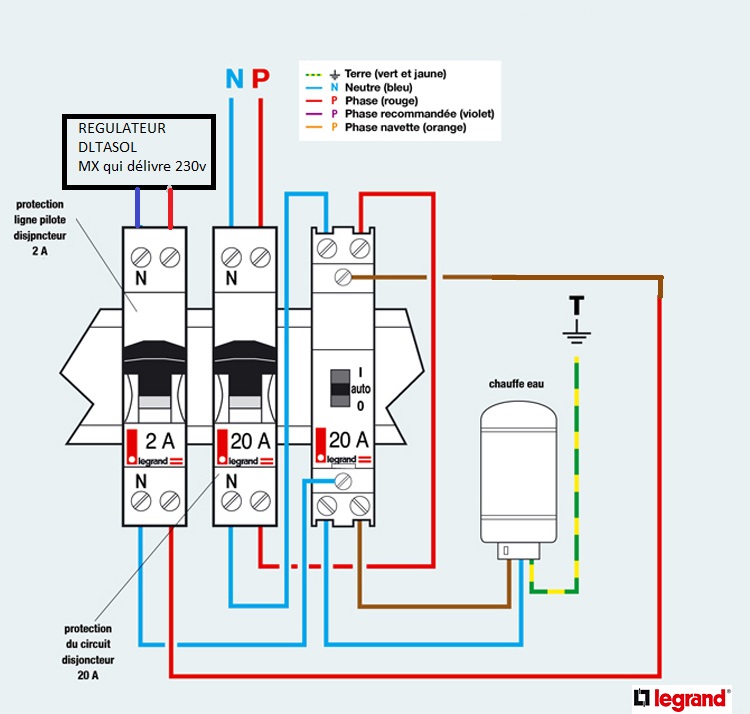

Je fignole mon installation avec mon régulateur deltasol. N'ayant plus de panneau pour produire l'ecs, j'ai branché ma résistance électrique piloté via mon MX. Donc le MX délivre une tension de 230v pour commander un contacteur de puissance qui ensuite commande ma résistance . Je vous joint le schéma du fabriquant, et le 2eme modifié par mes soins , lequel ne marche pas. La commande se lance bien, mais elle ne s'arrête plus,....SI vous pouviez me dire ou est l'erreur.....
merci!!!

Sur le Deltasol mX il n'y a qu'un seul relai qui est on/off sans potentiel c'est R14.
si il est pris je ne vois pas comment faire
ce relai est chez moi commandé par une demande dans le module chauffage qui se déclenche sur une valeur de sonde de température
Modifié en dernier par zoro le lun. sept. 02, 2013 15:27 pm, modifié 3 fois.

Pourquoi cela ne marche plus ? en toute logique le MX devrait donner l'ordre sur un défaut de température ECS dans le cas ou le solaire ne fait pas l'appoint et donc il ne devrait rien y avoir à changer.
Qu'est ce qui commande le disjoncteur ? tu peux donner la programmation
