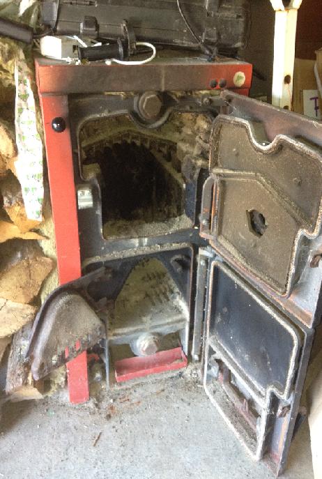

ludo, t'aurais pas photo de ta chaudière en opération portes ouvertes ?

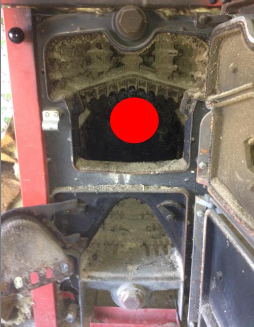

Voila les photos:
celle avec le rond rouge correspond si jamais je met le bruleur en haut.COmme on peut le voir, la sortie bruleur est assez proche de la paroi haute...

ah si pour la porte, les dimensions ne correspondent pas.... donc obligé de faire un trou....

Ouvrer les paris, perso je suis pour la porte du bas.
Moins compliqué de modifié la porte ou d'en refaire une ; pas de problème avec les trappes de ramonage de la chaudière.
A mon avis la combustion se fait dans le creuset juste en sortie de soufflerie.

Il vaut mieux ne pas tronçonner pour ne pas créer de contraintes thermique; pour faire le trou faire une succession de de petits trous et terminer è la lime si on n'a pas de trépan.
Je me répète sur la porte du bas no problèmo en enlevant la seconde porte de maintien des braises je suppose.
