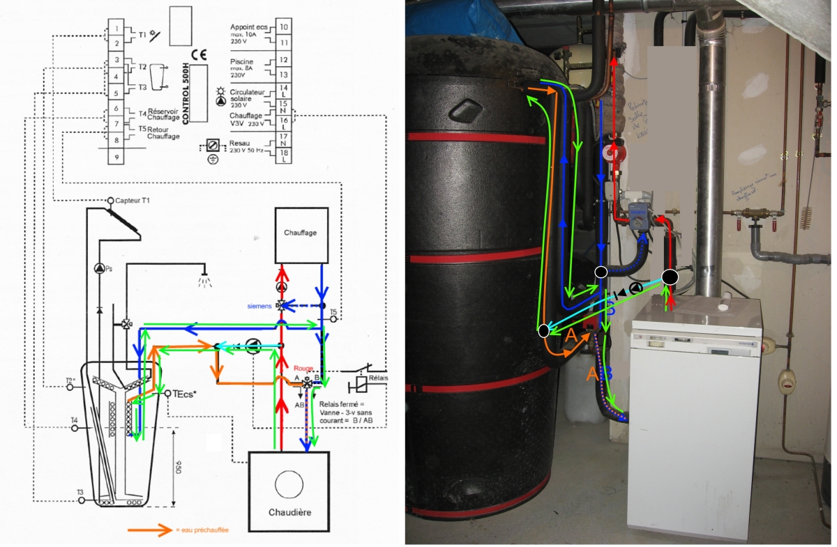

Sur ton schéma , on voit que le serpentin échangeur instantané ECS est limité à la partie haute de la réserve .
1ère vérification : le volume global en haut du ballon est-il toujours maintenu chaud et à quelle température ?
2ème vérification : en effectuant un tirage prolongé d'eau de la douche , le tuyau d'eau chaude provenant de l'échangeur ECS avant le mitigeur est-il toujours chaud ?

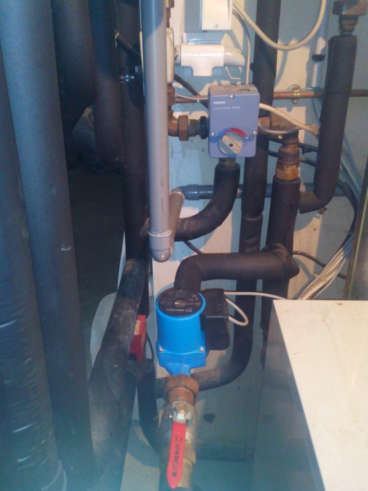

pourrai tu nous donner les ref du circulateur bleu?

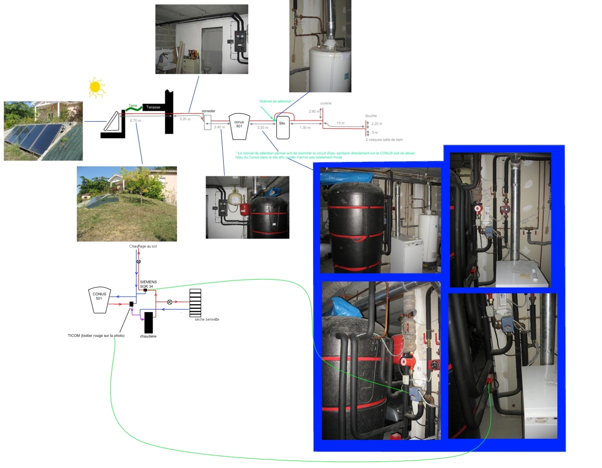

Le schéma représentant l'installation actuelle est : ECS_petit.jpg
La ref du circulateur bleu : IMPPUMPS GHN 25/60

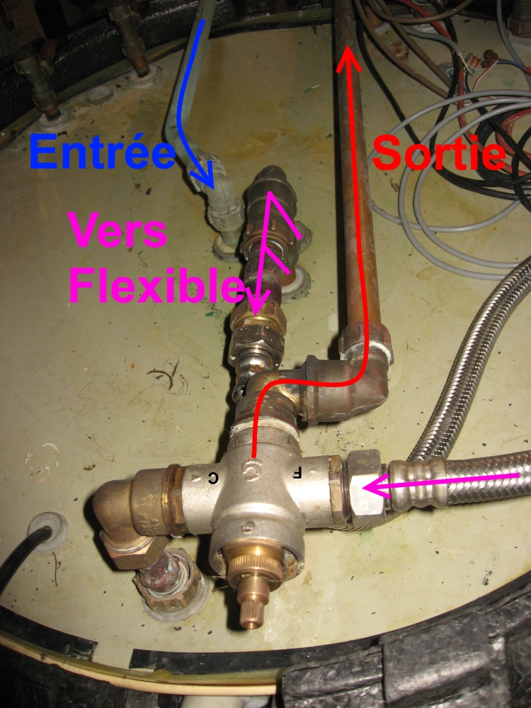

Il y a un mitigeur de sécurité qui a été changé car le prestataire pensait que le pb venait de là. En PJ la photo du mitigeur avec un schéma

1) Le volume global du haut du ballon est effectivement maintenu à température par la chaudière. Jusqu'à présent, le haut du ballon était maintenu à 34°C avec la chaudière réglée sur 40°C mais là, pour faire un test, j'ai monté la chaudière à 60°C et je vais attendre que le ballon monte en température puis prendre une douche.
2) Avec une eau à 34°C, j'ai fait le test que tu m'as demandé et voici le résultat :
J'ai remarqué que sur le thermostatique il y a un C et un F je suppose donc que le C veut dire Chaud et F = Froid.
En effet, l'eau arrive chaude (flèche rose) puis rapidement tiède depuis le côté F avant le mitigeur et corrèle avec la température de sortie après le mitigeur. Par contre, du coté C, avant le mitigeur, ça reste Chaud et je n'ai pas l'impression que ça circule. Je ne comprends pas pourquoi il y a 2 tuyaux ensemble qui remontent du ballon (flèche rose) branchés sur le F et 1 seul branché sur le C. Le schéma du conus a l'air très simplifié par rapport à la réalité.
