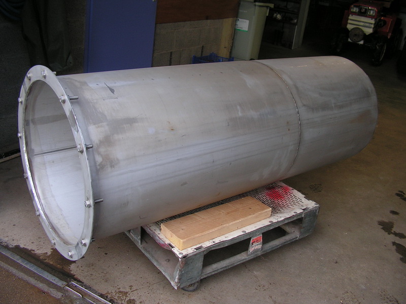

bonjour .
mon installation , 8m2 capteurs auto construits , cuve 550L inox ep : 0,8mm avec plusieurs soudures ,mais sans problème, en drain back à pression atmosphérique ; cuve eau morte sans échangeur solaire mais avec échangeur eau sanitaire en continu ; en cuivre .
j'ai trouvé une autre cuve inox (neuve ) D : 59cm ; H :168cm ; ép : 5mm cette foi-ci ; V : 460L (450L utile )
je vais refaire un échangeur eau sanitaire en inox annelé D :25 ( 2 fois 19m , récupéré , avec quelques petites cabosses mais neuf .
je refais tout inox ,tuyau + raccords .

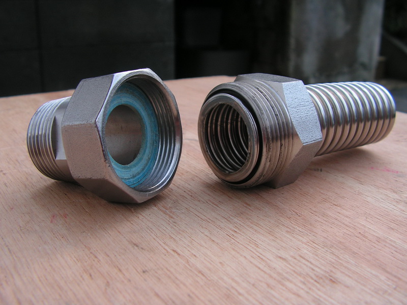

Bonsoir ultra22 et tous,
Pour ma part, je viens de réaliser une liaison échangeur sur tubage insert et cuve en DN 16 annelé. Le joints "Bleu" Proviennent de SD ainsi que les Mamelons.
Poule le sertissage j'ai du utiliser une réduction pour avoir un "collet" à peu prés correct.
Pour les joints, j'ai du remplacer ceux livrés ("Bleu")par du téflon, réalisés par moi même à l'emporte pièce. (Le collets sont peut être meilleurs avec l'outil approprié)
Pour le passage de cuve, je pencherai plutôt pour des bobines filetées, 1 Manchon de chaque côté avec un Joint plat et un arrêt en rotation. (A moins que tu ne sois équipé pour souder au TIG ? )
Pour la liaison Annelé-Bobine, une étanchéité telle que réalisée par Michel YOU (Joint torique derrière le collet et joint plat devant). Un Minimum deRaccords dans la cuve.
Quelques Photos ci-dessous.

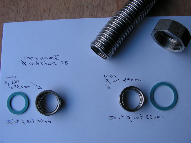

bonsoir balajol ,tous ;
je pense que je vais faire comme toi ,les faire moi meme ;car pour ce qui me concerne ( voir photo du bas ) annelé D :25 , extérieur du collet 32,5mm, partie la plus dure sur laquelle le joint 1" 1/4 porte , ce joint fait 29,5mm intérieur ,ce qui donne 1mm de portée ,et les raccords inox ne sont pas aussi épais que ceux en laiton .
la solution que je pense adopter est , coté écrou : bague +collet et coté male : 1 réduction double 1" 1/4 M // 3/4 F et là on a une bonne portée , j'ai fait aussi l'essais avec 2 joints l'un dans l'autre ( 1" dans 1" 1/4 ) photo du milieu .ce que j' ai oublié de préciser pour comprendre mon" charabia " c'est pour raccorder 2 tuyau de 25 avec raccord à l' extérieur de la cuve ,1 seule longueur aurait été plus simple .
pour le passage de la cuve pas de problème , je soude (tig) la partie male d'une union 3 pièces sur la cuve et un joint torique sur l'annelé (photo milieu ,partie de droite ).
