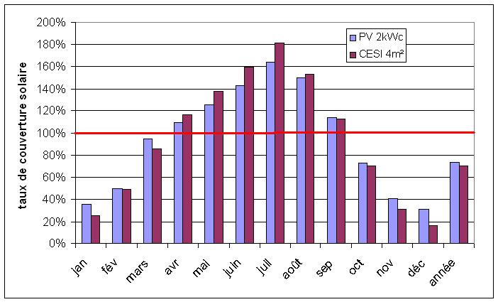

Du coup après mûr réflexion je me suis dis et pkoi pas un CESI photovoltaïque. On installe 2kWc en autoconsommation (8 panneaux 250Wc + 8 M.O) et on alimente le cumulus existant avec tout ça. Pr la régule on met un PVrouter: http://openenergymonitor.org/emon/mk2/build (merci Patrick07 pr le lien) et/ou là: http://www.mk2pvrouter.co.uk/33001.html
L'idée peut paraitre déroutante au départ donc j'ai fait une simulation sur le site de l'INES: voir résultats en PJ
On voit que le CESI PV 2kW est comparable en taux de couverture avec le CESI 4m2 plan thermique.
On résume:

ben pour ma part il faut juste se souvenir que le rendement d'1m² en PV est 3,5 moins bon qu'en thermique, que la duree de vie risque d'etre plus courte pour le PV et le bilan "energie grise" qui s'y rapporte.
Pour le reste, ca reste la meme chose ! d'un cote quand "y'en a de trop",tu dois gerer la surchauffe et de l'autre l'excedant va chez ton voisin en passant faire "jackpot" sur son compteur mais c'est le fournisseur d'energie qui met en poche. Il est donc interessant, dans votre configuration "francaise", de trouver des solutions pour "manger" les KWh a la maison ! Chez nous en Belgique, le compteur detourne ... c'est donc plus simple mais ... pour combien de temps encore ?
