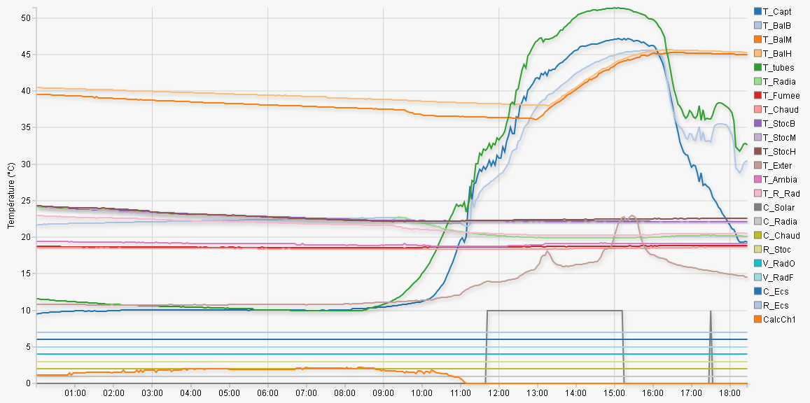

j'ai installé (3 ans plus tard quand même !!) un capteur 12 tubes U-pipe (2m² hors tout) en série avec mes 2 capteurs plans (2x2m² en //) pr mon CESI.
Important: Le capteur tube est installé avec les tubes parallèles au faitage du toit.
Les capteurs sont installés avec une inclinaison de 22° et orientés SUD - 26° (Sud-Sud-Est donc).
Grâce au super-méga-génial-fantastique MAXISUN (comment ça j'en fait un peut trop?) j'ai fait des mesures du comportement du système lors de ces dernier jours.
Conditions: le soleil est bas sur l'horizon (30° d’élévation à midi solaire) mais il fait très beau. Température vers 8° la nuit et 18°C le jour.
Donc à midi solaire l'angle d'incidence entre les rayons du soleil et les capteurs plans est de 180 - 22 -30 = 38°, l'idéal étant 90°.
Bon ben on voit quoi avec tout ca ?
Le système se comporte bien comme je le pensais :cool:
C'est a dire que le panneau à tubes se comporte comme un panneau plan qui aurait tjs l'angle d'incidence idéal au cours de l'année. Donc fin octobre 2m2 de capteurs tubes parallèles au faitage produisent autant que 4m² de plans à 22° d'inclinaison. Pour rappel sin 38° = 0.6
Par contre en été ce sera le contraire. A suivre en juin 2015 donc...
Du coup avec ce type d'arrangement: tubes en série avec du plan lorsque l'on a un angle d’élévation faible je pense que c'est une solution très optimisée pr limiter a la fois le coût, l'encombrement et la surchauffe estival :cool:

[quote="lebritish"]Du coup avec ce type d'arrangement: tubes en série avec du plan lorsque l'on a un angle d’élévation faible je pense que c'est une solution très optimisée pr limiter a la fois le coût, l'encombrement...[/quote]

Comment , en ajoutant 2m² de captage (tubes ou plans), à 4m² de plans déjà existants orientés quasi sud et inclinés à 22°, tu arrives à diminuer la chauffe???
Te servirais tu des tubes comme décharge sur le circuit primaire en les occultant, ou alors via une manip circulatoire que tu nous prépares en douce?
C'est sûr que j'ai pas été très explicite, volontairement ? :roll:
Nan, ce que je voulais sire c'est que si je veux obtenir la même perfo en novembre avec que des capteurs plans alors il faut mettre 8m2 voir 10, donc en été ça va surchauffer grave; tandis qu'avec mon arrangement hybride 4m² plans + 2m² tubes alors la surchauffe estivale sera moindre par rapport aux 8m² de plans.
Il faut comparer 2 systèmes au perfos équivalentes en novembre, sinon on compare des choux et des carottes.

J'ai 2 panneaux plans de 2m² chacun en // et à leur sortie (en série donc) j'ai mis un panneau à tubes. Donc il y a le même débit ds 4m² de plans que ds 2m² de tubes.
En mi-saison hiver ça se comporte très bien.Cet été on verra (pas sûr :oops: )
pr la régule je déclenche le circu sur la sonde en sortie de panneau tube. Pr le moment la sonde en sortie des panneau plans n'est là que pr faire du monitoring.

Je viens de regarder tes courbes de températures. J'ai un peu du mal à comprendre pourquoi TBalB (C'est bien le bas du ballon?) diminue autant en fin de production solaire. On dirait que ta sonde BalB est sur les capteurs...

En fait j'ai un ballon Viessmann (Vitocell) et la sonde du bas du ballon est en fait à l'intérieur du serpentin bas ce qui explique cette baisse lorsque le circu s’arrête.
