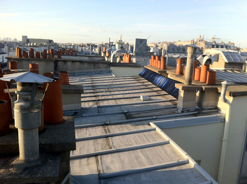

Voici une vue de mon toit avec le projet d'implantation. La photo a été prise au pire moment de l'année pour les ombres (sinon il n'y a pas de masque gênant).
Depuis le début des travaux de réfection l'aération au premier plan qui masque les panneaux sur la droite a été enlevée. Les panneaux sont moins 'collés' aux souches de cheminée que sur la projection pour permettre d'intervenir sur les cheminées si nécessaire (exigence de l'architecte de l'immeuble).
Pour les accroches de la structure, le couvreur et l'architecte m'ont incité à me fixer directement sur les couvres joints. Avec un tirefond inox de 15cm (dont 10cm dans la toiture), je fixe deux profilés alu carré de 5cm de côté en parallèle sur 10 points d'accroches et je renforce le tout avec 3 liens (probablement des profilés en L, ou du câble métallique) fixés sur les souches de cheminée (avec un scellement chimique). La prise au vent étant réduite par les souches de cheminées juste derrière et à la même hauteur, je pense que je pourrai dormir tranquille les soirs de tempête.
Je vous envoie des photos dès que j'ai fixé le premier profil dans la toiture.

C 'est plus une terrasse que un toit
Effectivement percé dans le couvre joint et la poutre en dessous cela devrait tenir.
Un petit coup de sikalatex à la base des vis et pas de Pbs
Pour l'inclinaison tu est tranquille tu mets ce que tu veux

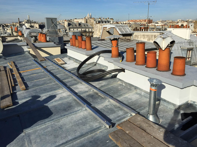

Et voici la première photo 'non virtuelle'!
Les deux profils alus carrés sont fixés dans la toiture flambant neuve. Dessous il y a le liteau (couvre-joint), volige puis un nouveau liteau, l'isolation puis nouvelle volige puis les chevrons (mais pas à chaque fixation). Bref, quasi 10cm de tirefond dans le bois avec de la visserie inox. Sur les souches de cheminée, vous voyez les tubes inox.
Et dans le fond (rien à voir), vous apercevez le sacré coeur.
Olivier.
Olivier.

Il y a plus cas faire
Je réitère le fait qu il faut se méfier de l adherance des semelles sur du zinc
Bon taf
Bon taf

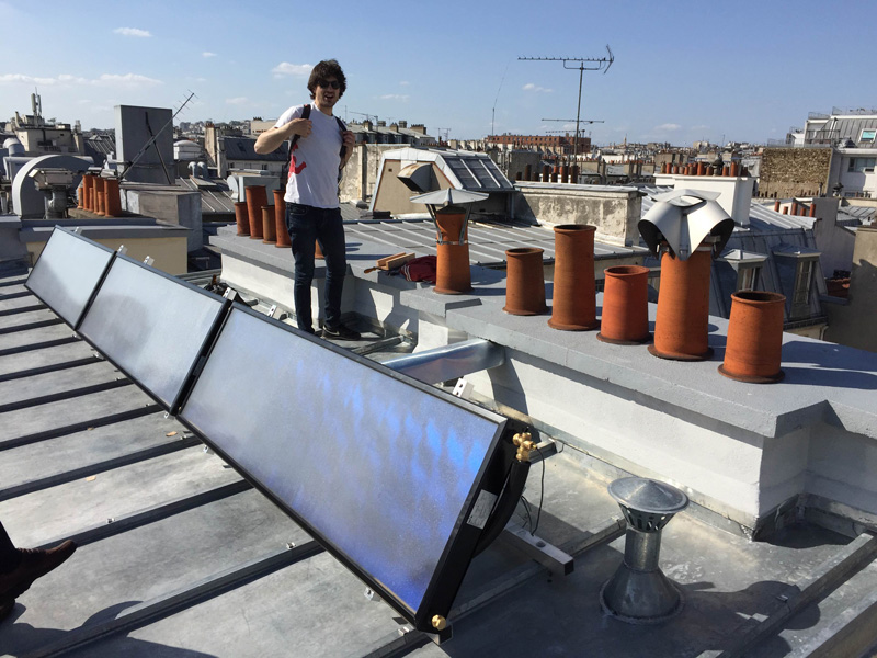

Je suis très heureux de vous annoncer que j'ai produit aujourd'hui mes premiers kWh solaires en plein coeur de Paris.
Grâce à vos conseils, mon projet est terminé (reste deux trois isolations du circuit et quelques détails esthétiques)!
Installation des panneaux et mise en eau hier, et premiers kWh solaires urbains aujourd'hui (la pompe a tournée 4 heures 28 et le ballon de 200 litres est à 41 degrés).
Un grand merci à vous, sans qui...
Voici une photo. Dès que mon boulot me laisse un peu de temps, je vous fais un compte-rendu avec, en bonus, le dossier qui m'a permis d'obtenir l'autorisation des Architectes des Bâtiments de France.
