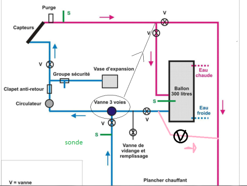

Partant du schéma et explication d'une installation couplant ECS et mur :
http://www.apper-solaire.org/Pages/Expe ... 0solaires/
Ci dessous une légère modification envisagée (déplacement de la vanne 3 voie+circuit rose) qui permettra lors des jours de grands froids, en actionnant deux vannes, de faire circuler l'eau solaire sortant du ballon dans le mur chauffant pour augmenter le rendement de l'installation au détriment de la température dans le ballon quitte à moins chauffer par appoint électrique l'eau sanitaire quelques temps au détriment du risque légionelle.
Celà me semble simple est peu couteux et peut donner plus de possibilité, même si le mode de fonctionnement dominant sera celui de Gilbert.
Pensez vous que cette modification peut avoir un intérêt ?

oups le schémas oublié dans le message précédent
- chauffage2.png (76.45 Kio) Vu 1559 fois
