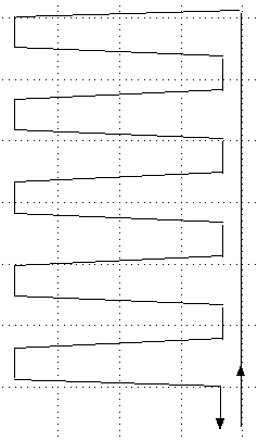

Je pense fabriquer ce radiateur à partir de tubes de cuivre recuit de 16-18 suivant un zig zag d'environ 10m et de plaque de Cu de 0.55mm d'épais soudées sur cet unique tube
il y a environ 8m aller(4)+retour(4) entre ce futur radiateur et le cumulus
Question 1 : forme du radiateur :
Dans les photos ci dessous il y a un unique tube : ne serait il pas plus judicieux de faire une radiateur type échelle (comme les capteurs pour limiter les pertes de charge) ?
De plus le zig zag est verticale : poche d'air et purge impossible
Question 2 : si unique tube comment calculer la puissance d"échange de 10m de cuivre de diamètre ext 18 ? afin d'avoir une idée de la puissance du radiateur ?
Question 3 : La pente ascendante des canalisations est elle indispensable ? est-ce qu'il peut y avoir 2 m sur 4 à l'horizontale
Question 4 : (la principale) Le robinet thermostatique ne risque t-il pas de bloquer le thermosyphon ?
Question 5 : Vase d'expansion nécessaire ou seulement groupe de sécu ?
Question 6 : si thermosiphon ne marche pas : circulateur commandé par thermostat simple (allumé si Tp(eau)>30°) mais comment bypasser le robinet thermostatique si il se ferme ?
