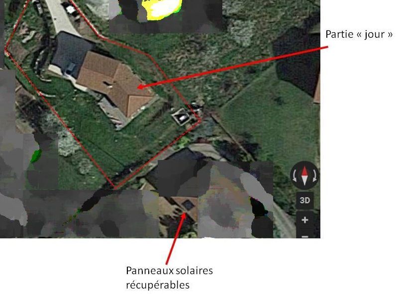

Pour apporter quelques éléments supplémentaires nous sommes une famille de 4 personnes ... et nous en resterons là.
La maison est sur un demi-niveau. D'un côté le garage avec les chambres +SdB au dessus et de l'autre la partie "jour" sur VS.
Le chauffe-eau est dans la partie à vivre. Les panneaux seraient sur le toit. La toiture de ce côté est en 3 pans exposésNE, SE et SO. Toiture avec pente à 35 ou 40%, je ne sais plus exactement.

PS: petite image de l'implantation de la maison ... ben non, j'y arrive pas

Merci Balajol!
En fait le pdf ne correspond pas tout à fait à ce que j'ai d'affiché, mais quoi qu'il en soit, si j'avais tout de suite cherché un peu mieux ...
L'essentiel, c'est que ça marche.

Quelqu'un verrait-il l'intérêt d'une exposition plutôt que l'autre entre SE et SO??
Effectivement, le CI est soumis à certaines conditions que je pense remplir, hormis pour cette phrase du site de l'ADEME qui préciserait (j'emploie volontairement le conditionnel) que le CI serait valable pour une installation faite en 2017 mais seulement si commande avec premier versement avant le 31/12/16.
C'est pour ça que je reste incertain sur la possibilité d'un CI. A minima, il y aura subvention de 500€ de la part du département avec condition RGE Qualisol / Qualibat comme pour le CI.
Donc effectivement, si c'est bon pour CI + subventions, on va oublier l'occasion pour le coup.
Merci encore.

Bonjour Beibo,
Parfois dans les vallées, il fait brumeux le matin donc il vaut mieux sud-ouest.
Mais d'autres fois, au bord de la mer, il fait clair le matin, et ça se couvre l'après midi.
Si tu as un aérodrome local, ils sauront te dire.
Cdt
Jean
Le CITE ou crédit d'impôt pour la transition énergétique n'est valable que l'année suivante de l'installation du machin. Si tu es facturé en 2017, tu auras ton crédit d'impôt en 2018. Recherche "CITE" sur internet pour avoir plus d'informations.Beibo a écrit :Effectivement, le CI est soumis à certaines conditions que je pense remplir, hormis pour cette phrase du site de l'ADEME qui préciserait (j'emploie volontairement le conditionnel) que le CI serait valable pour une installation faite en 2017 mais seulement si commande avec premier versement avant le 31/12/16.
Ça dépend de la météo locale.Beibo a écrit :Quelqu'un verrait-il l'intérêt d'une exposition plutôt que l'autre entre SE et SO??
Cdt
Jean

En fait, cela fait plus de 4 ans que vous avons emménagé et même si le comportement des nuées garde parfois ses mystères, en règle générale qu'est ce qui gêne l'ensoleillement?
- le brouillard en mi-saison essentiellement ... en règle générale, il reste en fond de vallée, au pire jusqu'au village, mais il est peu fréquent qu'on en ait à notre altitude (+50m avec le village qui font la différence a priori).
Parfois, la brume arrivera à remonter jusque chez nous, mais là, c'est soit pour rester la journée, soit pour laisser la place au soleil, donc cela orienterait plutôt vers un ensoleillement après midi, donc expo plutôt SO.
- les nuages ... bon ben là, pas grand chose à faire ils peuvent être là le matin et partir l'après midi ou inversement ... pas de règles à ce niveau.
- la neige ... ben on enlèvera au besoin
- les arbres ... nous n'avons et n'aurons pas d'arbres plus hauts que le faitage ... dénivelé oblige et choix des essences aussi.
