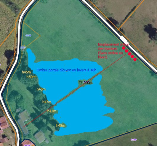

geoportail 2.jpg (84.79 Kio) Vu 910 fois
Un geoportail de mon terrain, avec en bleu les ombres portés en hiver... Si vous avez des suggestions, idées, elles seront bienvenues

Une réponse rapide :
-L'hiver la production est relativement anecdotique, donc ombre portée à 16h00 n'est pas le plus pertinent pour une décision.

15 panneaux de 500 W on parle de 11334 x 1950 = 33 m2 soit 1 ligne de 17 m environ ou 2 lignes de 8 espacées de 3 m ( ordre de grandeur ) soit un rectangle au sol de 8 x 7 m
étant donné la vue d'avion , je plussoie sur une solution au sol, je mettrai 2 lignes en dessous de la parcelle 0138
micro onduleurs , cablage en AC

Sur le toit, t'as l'appréhension du vide (qui est différente du vertige), ca augmente avec l'age :roll:
Tu sécurise a fond, échafaudage, baudrier etc. A mon avis, la sécurisation sera surement moins cher que le terrassement pour mettre des panneaux a l'autre bout du terrain.
Tu as plusieurs toits, a des hauteurs différentes, tu dois avoir des possibilités plus "confortables" et tu peux repartir.
