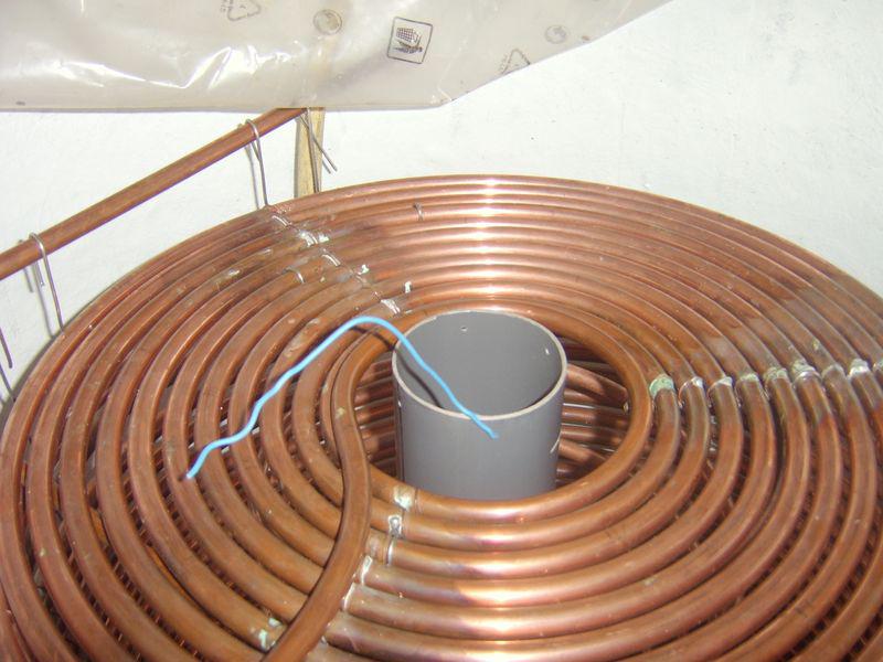

je ne pose une question,en regardant ce beau reportage.
que pourrait donner un serpentin en cuivre enroulé comme sur la photo dans un capteur thermique solaire avec une feuille de cuivre à l'arrière est une vitre spéciale capteur.
je me pose la question car 25ml enroulé doivent monter en température ,voir 50ml de cuivre enroulé dans un châssis de 2mx2m.
certainement une question bateau
alain
alain

ben ca va le faire sans probleme mais ca va aussi bien avec beaucoup moins. Par contre, niveau perte en charge ... y'a beaucoup mieux

ce que je voulais dire,c'est par rapport à la section du tuyau cuivre en enroulant entre 35ml voir 50ml en section 16/18 avec un débit moyen devrait permettre une température correct .
en parlant de perte de charge elle ne serait pas plus pire que ce qui on leur panneau a 20ml de leur pompe.
surtout qu'il parte avec une grosse section pour alimenter plusieurs m2 de capteurs,a l'intérieur des capteurs le cuivre est souvent des petite section .
alain
alain

C'est pas par hasard que les capillaires sont en 6/8, ou 8/10. plus feuille de cuivre .
Avec du 16/18, la capacité de captage va être bien plus faible.
J'en sais quelque chose, avec ma rampe solaire, 120 m en 32, à peine 50° les meilleurs jour d'été ...
Bon je m'en contente pour préchauffer l'ecs,
CDLT.

c'est si petit que ça.guy delsol a écrit :Bjr.
lors d'une visite dans un centre écolo fric,ou l'on fabrique son propre panneau thermique,le tuyau est en 12/14 .
je verrai bien lorsque j'aurai les miens.

atention, le type de panneau dont tu parles n'est pas un panneau "echelle" mais un panneau "serpentin" !!! Je t'invite, avant d'aller plus avant dans ton projet, de te procurer la "bible" du solaire thermique pour te permettre de "degrossir" un peu la chose ! ca va t'aider a mieux aborder les principes de base et surtout te donner la maitrise sur ton projet. Nous sommes, bien entendu, toujours a ta disposition pour repondre a tes interrogations et "plus" si necessaire.

oui trouver ce livreramses a écrit :bonjour a tous,
pour info c'était juste une question,car mes panneaux sont de solaire diffusion
alain
