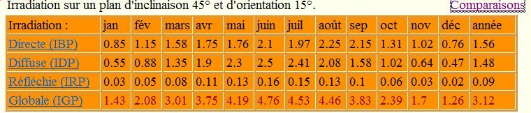

Calsol donne pour 45° + orientation Sud OUest 15°
une irradiation solaire directe de 1,02 kwh par jour en Novembre
(et non pas 0,39 qui correspond à l'énergie reçue sur un plan horizontal)
Tu as recupéré 110 wh
cela fait un ratio de : 110 / 1020 = un peu moins de 11%
Bon, c'est déjà bien compte tenu du faible coût du capteur !

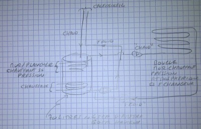

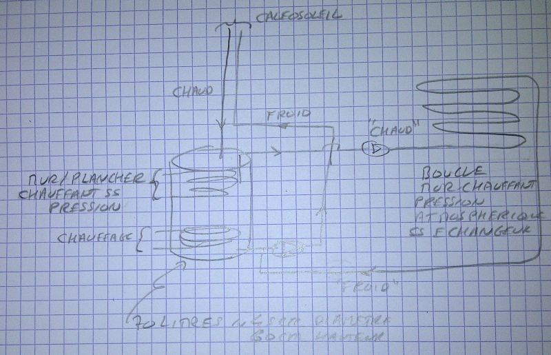

Correction des erreurs de jeunesse de mon installation
1/ je n'avais pas assez de débit pour alimenter la partie haute du panneau.
Chose corrigée et vérifiée avec des débit mêtres, je passe officiellement à plus de 4m² de panneau sous ardoise.
2/ Gràce à Bernard, je me suis apercu que je n'aivais pas assez d'eau dan la bouteille de mélange si bien que quand les pompes se mettaient en marche pour le panneau solaire, la pompe vers le mur chauffant se désamorcait.
Aujourd'hui, tout est corrigé et 1 heure de soleil timide de 14:30 à 15:30
Température maxi enregistrée sous toiture 25°, c'est loin des 40° enregistrés il y a 10 jours
Température de départ dans la bouteille de mélange 18° x 70 litres.
Le mur chaufant a fonctioné tout le temps, les abaques montrent environ 50w/m² pour une température dans la pièce de 15°. A 5m², 250 watts sur une heure.
Température d'arrivée de la bouteille de mélande 70 litres: 20°. C'est à dire que la puissance fournie par le soleil a été supérieure à la consommation du mur chauffant..
La différence entre 20 et 18° donne 160 wh.
Soit en tout à 0,412 kwh pour 1 heure de soleil timide..
Mon plan est toujours de mettre un compteur de calories samedi
Bernard avait demandé un schéma de mon install: et voici

Voici comme c'est prevu:
Sur mon circuit "scotché" j'ai 6 couronnes de 25 mètres en parallèle. Sur celui avec feuille alu c'est 4 circuits de 50 m en parallèle. En cas de fuite je peut isoler un circuit à partir des collecteurs. Les collecteurs sont accessibles au dessus dez combles, le plus dur serait de trouver le circuit défaillant, il resterait à l'isoler en attendant une réparation plus lourde.
Modifié en dernier par cargo le lun. nov. 17, 2014 20:43 pm, modifié 1 fois.

Une petite idée en passant : suite à l'installation d'un chauffage au sol dans une vieille maison avec carrelage au sol froid ( tout comme en Bretagne ) j'ai trouvé un système de chauffage qui nécessite très peu de travaux : en Allemagne ils appellent ça " trocken boden heitzung ". C'est un chauffage à eau chaude basse température qui s'installe à sec sans couler les tuyaux dans une dalle ou une chape. D'où la présence du mot trocken pour sec. L'épaisseur est de l'ordre de 30mm avec un plancher en stratifié.
Mon métier c'est l'électronique, je suis plutôt familier avec la notion de réversibilité, et se qui s'installe simplement au sol pour le chauffer, peut tout aussi bien s'installer sous toiture pour prélever des calories...le premier principe de base de la thermodynamique c'est que le flux de chaleur va toujours du plus chaud vers le plus froid.
Ce plancher s'achète en kit fonction de la surface, et est constitué d'un isolant, d'une fine feuille d'aluminium et d'un tuyaux clipsable dans le composite isolant+feuille alu avec un pas de 12,5cm.
Je peux pas donner le nom du vendeur en Allemagne mais trocken boden Heizung est le mot clé qui renvoie entre autre vers le magasin.
Nouveau d'aujourd'hui sur votre site
Nous habitons l'Alsace où notre maison dispose d'un capteur Clipsol de 14m² , pour eau chaude et plancher chauffant. Les surchauffes estivales sont dérivées dans la piscine au travers d'un échangeur.
L'heure de la retraite approche et nous avons fait le choix d'une vie en Bretagne sud. Le toit de notre vieille maison est orienté idéalement plein sud. Pour l'instant le chauffage est électrique
Nous devons rénover la toiture et il sera question d' installer une chaudière...et pensons qu'il serait bien de faire d'une pierre deux coups.
1 un artisan s'occupe de rénover la charpente et les ardoises par brassage.
2 j'installe votre procédé de chauffage en sous toiture qui devient la chaudière solaire.
- fussbodenheizung-trocken.jpg (62.96 Kio) Vu 4969 fois
