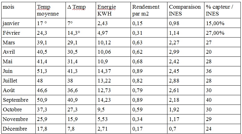

Je me permets de le mettre en jpg, on peut le lire directement.
Donc, en gros, ça fonctionne bien mais il faut plus de surface??
- comparaison_ines.jpg (119.16 Kio) Vu 5383 fois
- Messages : 2846
Re: Captage ardoise V2
euh non, a mon avis il faut augmenter la T° de sortie d'où la bonne idée de la feuille de verre.valtrede a écrit :Donc, en gros, ça fonctionne bien mais il faut plus de surface??
Plus de surface ne te feras que plus de volume d'eau tiède donc la "réponse au besoin" ne va pas augmenter. CA sert a rien de produire 500l d'eau à 30°C par jour. Autant avoir que 200l à 50°C c'est plus sympa pr les douches
- valtrede
- Messages : 1519
Bien vu

- Messages : 816
à me relire, je vois que j'aurais dû intitulé l'avant dernière colonne non pas "comparaison INES", mais "DONNEES CALSOL INES pour 1m2" (inclinaison 40°, orientation SUD OUEST à 30°, ville LE MANS).
Cette comparaison chiffrée en pourcentages (dans la dernière colonne) permet, à qui voudra reproduire ce type de capteurs sous ardoises, d'avoir immédiatement une idée précise de ce qu'il pourra récolter en énergie chaque mois.
Un ou 2 capteurs industriels au sol devrait pouvoir porter les températures au niveau requis pour les douches et augmenter notablement l'autonomie en chauffage.
En tous cas, je suis bluffé par les performances d'un tel capteur aussi rustique et aussi peu cher !! Merci et Bravo Cargo !!

Bonsoir,Bernard (Lyon) a écrit :Bonjour
...je suis bluffé par les performances d'un tel capteur aussi rustique et aussi peu cher !! Merci et Bravo Cargo !!
je n'ai pas tout compris mais je comprend que cela marche pas trop mal.
Pour ce qui est du remplacement du polycarbonate par du verre, l'idée principale serait plus plus une meilleure finition et un peu plus de degré (mais pas trop pour rester compatible PER). J'ai fait des investigations un été (impossible de retrouver le relevé ;-( ). J'ai mesuré la température ardoise sous polycarbonate puis sous verre, de mémoire l'écart était d'environ 10%. Significatif mais pas énorme. Mesures à refaire cet été.
Je ne souhaite pas mettre plus de 300€ de verre, sinon on n'est plus dans l'esprit du projet. Cela doit être possible avec un verre recuit, les serres dont les pentes sont plus faibles que mon toit sont bien faites ainsi. Eventuellement je prévoyerai du 6mm au lieu de 4. A voir, il faut que je fasse faire des devis et reboucle.
Bien à vous.

- Messages : 816
Bonsoir Cargo
l'avant dernière colonne rassemble les données de calsol-Ines pour la ville du Mans, pour un capteur de 1 m2 incliné à 40° avec une orientation Sud-Sud-Ouest (à 30°).
(orientation et inclinaison d'après ce que j'ai pu retenir de ton installation)
La dernière colonne compare ton rendement sur 1 m2 avec ces données "officielles".
A part les 3 mois d'hiver, ton capteur sous ardoises a des performances qui oscillent entre 30 et 40% par rapport aux données que chacun peut retrouver sur Ines. Cela permet donc, à quiconque aura la même inclinaison, de prévoir l'énergie solaire collectée chaque mois en se référant au site INES.
Bernard
Bernard
OK merci,
mais quel est le rendement d'un capteur classique ? Est ce que c'est ma surface double qui compense ?
Salutations
Salutations
