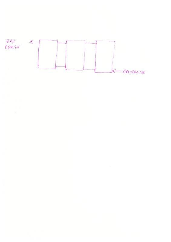

C'est recent en fait. Voici un schema - tres simple.

Comment sont montés les panneaux de chaque groupe?
En série ou en parallèle ? Échelles ou serpentin ? Modèle exact des capteurs ?

Re: Probleme technique bizarre..des idées svp?
Comme ca.
Si je mets deux pompes sur chaque banc au lieu d'un?

Est-ce que l'installation a déjà fonctionné correctement avec des températures entrée et sortie de collecteurs sensiblement identiques pour chaque groupe de capteurs ? les circulateurs sont ils sur des vitesses de rotation identiques ?
Oui. Je les ai mis aux max au debut mais maintenant j'ai réduit le cote '3' a un tiers de l'autre cote.
