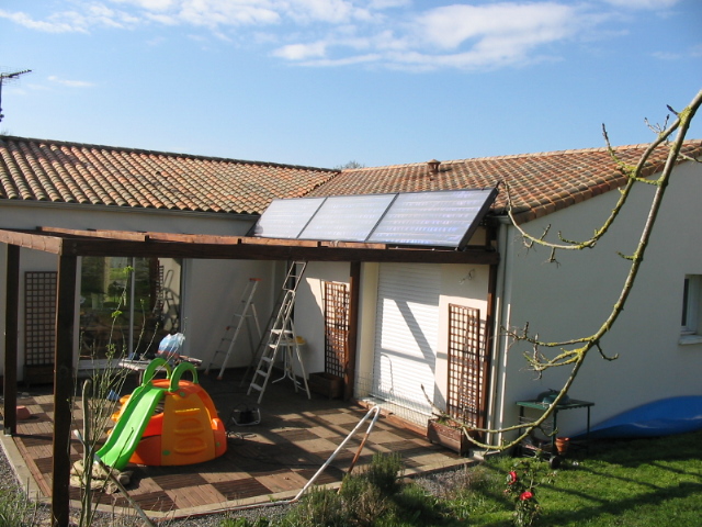

J'ai constaté cette semaine que de l'eau coulait de 5 de mes capteurs sur les 6. Cà coule depuis un rivet d'assemblage en bas. :(
J'ai constaté çà pendant le fonctionnement (le circuit est autovidangeable). La seule explication que j'y vois est qu'il y a des fuites dans le circuit, mais peut être que je me trompe. Le sixième panneau est le plus proche du retour et est probablement en dépression, ce qui pourrait expliquer l'absence de fuite.
Y a-t-il d'autres observations similaires ?
Yves
Yves

J'avais également un problème d'humidité (2 capteurs sur 3). Il faut savoir si ça vient d'une fuite plomberie interne, ou d'étanchéité du caisson avant tout démontage. J'ai pas de pression dans mon circuit, je suis en autovidange.
1) Pour tester la fuite plomberie, il te faut faire un testeur avec une chambre à air de vélo passée dans un écroux à collet battu. Tu bouches 3 extrémités, et tu gonfles à l'air. Une image parle mieux qu'un discours, voir mes images.
2) Mon problème venait de l'étanchéité de la vitre dans les 2 coins bas. J'ai fais couler quelques goutes de vernis marine (j'en avais sinon un autre vernis liquide extérieur). Répéter l'opération jusqu'à ce que ça ne s'infiltre plus.
3) Avec les pluies qu'il y a eu, la buée n'en finissait pas, j'ai percé 2 trous de 10mm dans l'arrête de la partie basse du montant allu, et de l'eau s'est évacuée.
4) La buée n'en finissait toujours pas, j'ai ouvert au cutter l'allu arrière sur toute la longueur basse (sans démonter du toit), et constaté la laine de verre trempée.
5) J'ai laissé sécher 4 jours, j'en ai profité pour renforcer un peu en laine de verre, et refermé au scotch noir large.
Marlgré ce problème de qualité sur mon achat (groupement 3), je ne regrette pas mon achat de 3 capteurs car ça chauffe bien mes 200l. Je commence un petit site pour synthétiser le tout.

Merci pour ces remarques.
Je vais d'abord explorer les éventuelles infiltrations dans les panneaux. Il est vrai qu'il a beaucoup plu. Les panneaux étant inclinés à 60°, le dos est certainement exposé.
Yves
Yves
