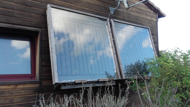

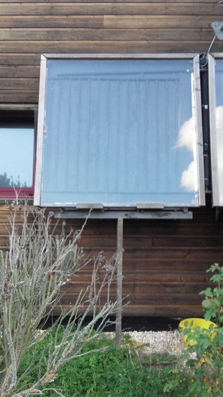

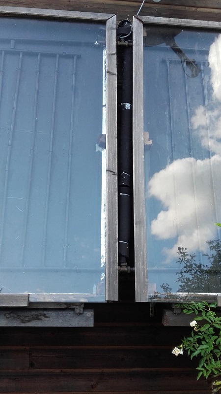

des photos des panneaux : le fond est en contreplaqué marine de 15 mm, les flancs en sapin autoclave classe 4, l'isolation en firerock, la plaque noire est en galvanisé de 2 mm peinte avec de la peinture noire spéciale radiateur, les tubes verticaux en cuivre de 12 mm, les raccordements en cuivre de 22 mm, la plaque en verre de 4 mm.
bonne nuit
philippe

- vue générale
- 20170831_192804.jpg (137.16 Kio) Vu 8115 fois
- jonction entre les panneaux, les sorties et entrées en vis à vis, c'est pratique !
- 20170831_192740.jpg (110.75 Kio) Vu 8115 fois
- panneau gauche avec le réseau de tubes en tickelman
- 20170831_192728.jpg (130.29 Kio) Vu 8115 fois
