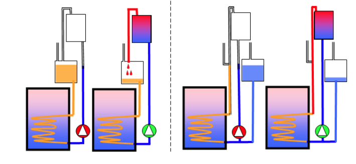

je pense voir pour passer une installation en mode drain back par contre j'avais une réflexion autour des modèles standard et Guy delsol
le mode standard c'est de ce type :

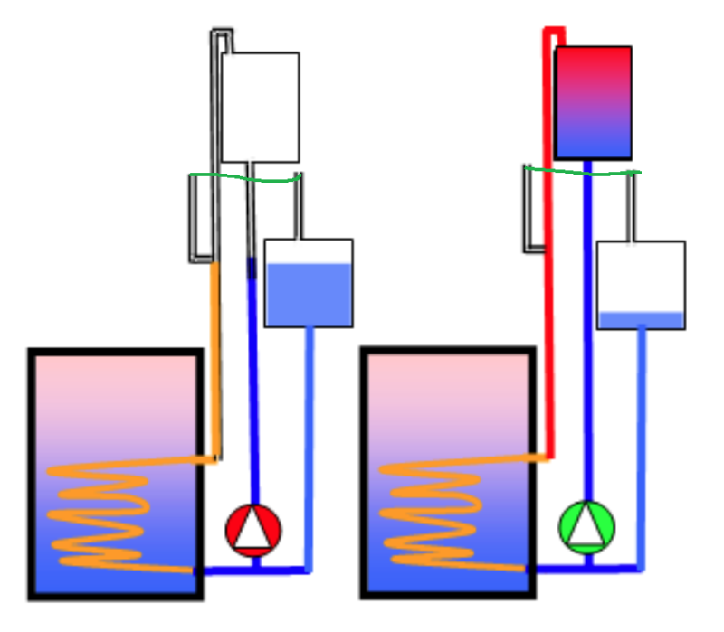

mais je me posais la question à savoir ce qu'il se passerait si l'on connectait les 2 évents :
est ce que ça fonctionnerait dans le même type que le mode guy delsol , ou lors de la mise en charge, l'eau pourrait aller au plus simple, donc vers la cuve et non le cerpentin ?
quitte à mettre un claper anti retour et donc qui se déclencherait si il y a de l'eau qui arrive

Avec l'immense bulle d'air qui est dans le réservoir drain back, je doute que le circulateur soit capable de faire la moindre dépression suffisante pour faire circuler un liquide dans ton tuyaux vert.
Tu veux faire ça pour éviter d'avoir de l'oxydation ?

Moi je dis que c'est jouable pour avoir un circuit fermé, mais ce sera de l'air qui va passer dans la communication des évents et non de l'eau..
2 bar dans le circuit, c'est pour un circuit fermé, afin de pouvoir purger en point Haut (la colonne dépasse rarement 10 ou 15 m soit 1.5 bar pour la vaincre, il reste 500 g en point haut pour la purge.)

Du moment que la hauteur manométrique est suffisante à l'aspiration du circulateur, mais ce point doit être requis que ce soit avec le schémas de base ou avec la section en plus.
L'air va passer du capteur à la réserve et inversement. Peut-être un ralentissement de la vidange tout au plus.

Perso , je pense que si les pertes de charge (colonne d'eau ) entre l'évent chaud et le point le plus bas sont supérieur à la colonne d'eau de l'évent, tu débordes .
Il existe dans les pays froids des systèmes de purgeur d'air à flotteur , à l'arret de la pompe une prise d'air importante pour vider la colonne et éviter la prise en glace.
Je ne l'ai jamais vue dans nos catalogues de fourniture plomberie. (pour la France)
