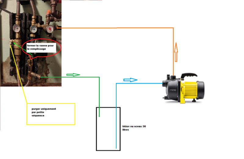

J'avais acheté cette pompe :
https://www.amazon.de/-/en/gp/product/B ... UTF8&psc=1
Ca fonctionne bien pour injecter le liquide est mettre de la pression. Mais ... j'ai l'impression qu'il y aura un max d'air si j'utilise pas un appareil spécial pour faire circuler l'air non ?
Est-ce que c'est le truc en blanc ?
Mais du coup, je fais comment avec ma pompe ? T'aurais une vidéo tuto dans le coin car c'est pas clair pour moi novice.

le truc en blanc c'est la tete du purgeur auto.... $
pour remplir, tu as juste sous la pompe une vanne de remplissage, fermé par un bouchon, elle est reconnaissable par sa petite poignée noire.
perpendicualire au tuyau la vanne est fermé dans l'axe elle est ouverte comme d'hab !

Bonjour @maxazac
un petit schéma pour la procédure pour le remplissage
remplissage solaire.png (174.62 Kio) Vu 3691 fois
