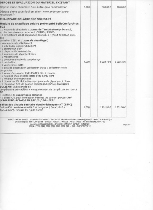

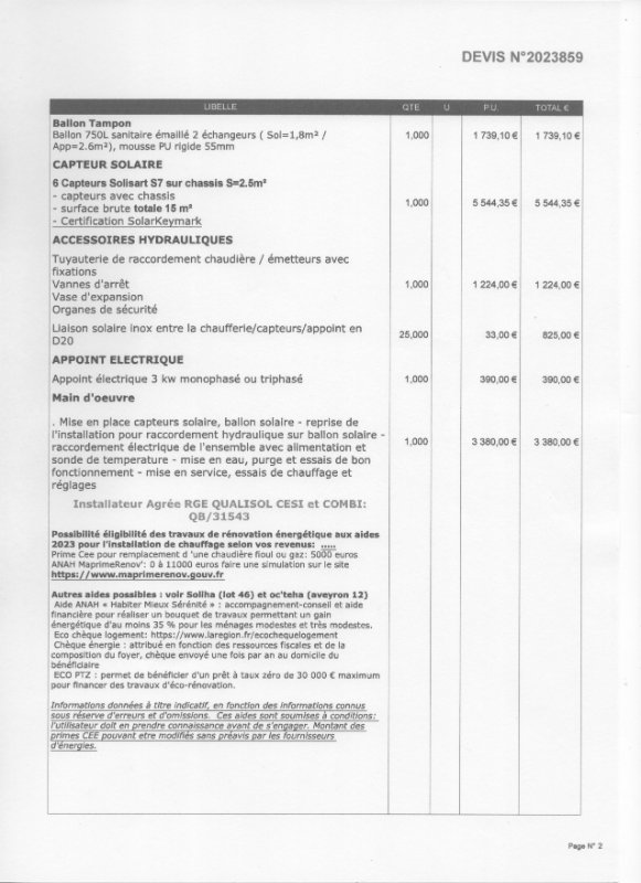

Je soumets à votre perspicacité un devis d'une installation solaire. j'aimerais votre avis
- 2023-03-31 devis chauffage 004.jpg (57.05 Kio) Vu 3163 fois

Je vous ai joint un devis de chauffage, que je soumets à votre perspicacité. Merci
Même installateur que lors de ma visite

Méfiance concernant un mix de métaux dans le circuit chauffage. Perso je me suis cantonné à des radias fonte largement dimensionnés pour compléter mes murs et planchers chauffants. (suite à des lectures sur le net, je ne suis pas chauffagiste-crainte d'embouer les boucles).
