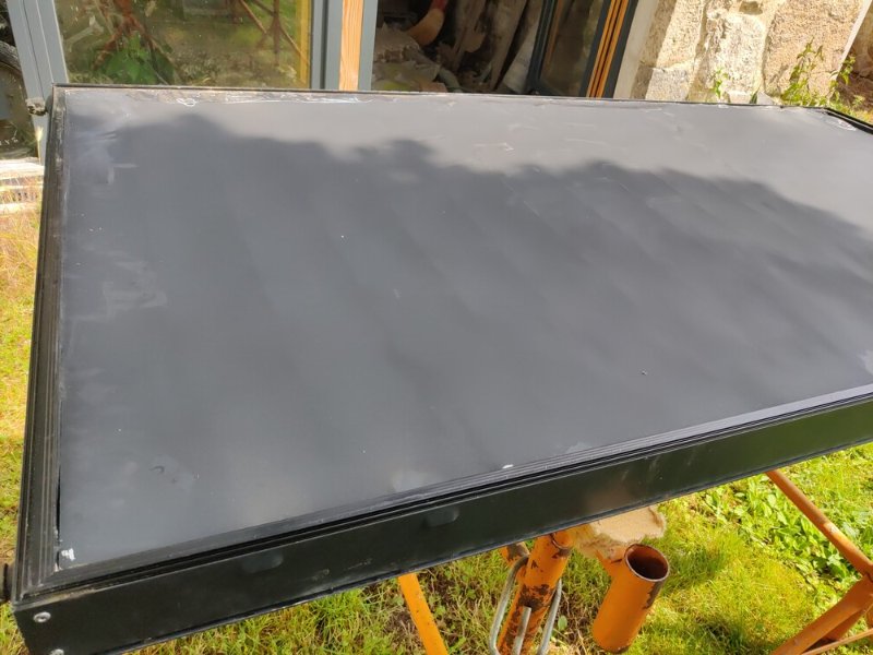

Je me suis finalement décidé à déposer et ouvrir le capteur qui gelé.
Les pare-closes sont parties comme dans la doc.
Le joint et la vitre aussi.
Par contre, en-dessous, je n'ai accès à rien, je me retrouve face à une plaque noire (du cuivre je suppose) sous laquelle les tubes de l'échangeur sont soudés.
Donc je ne sais pas trop comment faire.
J'ai entrepris de séparer les profilés alus qui composent le cadre. D'abord j'ai du percer les 4 rivets du premier angle. Ça libère une cornière petite cornière.
Ensuite j'ai commencé à tirer sur le grand profilé, celui du bas mais ça ne vient pas car le panneau isolant couleur alu de l'arrière du panneau est collé sur toute la longueur.
Bref c'est la merde et j'ai pas envie de tout casser inutilement.
Alors si quelqu'un a un conseil...
Merci d'avance

J'ai pu réparer le capteur.
En fait il faut percer seulement la paire de rivets du petit coté du capteur et faire glisser en décollant le panneau arrière avec une spatule, ça permet de retirer le grand coté.
Ensuite j'ai replié le panneau arrière et retiré la laine de verre pour accéder à l'échanger.
Ensuite: nettoyer les lèvres, poncer les lèvres et la zone autours, rapprocher les lèvres, appliquer l'étain, mettre sous pression pour vérifier et tout remonter.
C'est fait, les panneaux produisent à nouveau depuis quelques jours :cool:

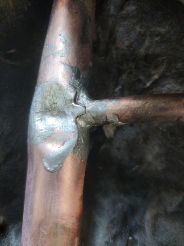

Au début de l'hiver dernier, j'ai vidangé.
Avant-hier, j'ai voulu remettre en eau. Ça a recommencé à pisser comme l'année dernière...
Soit ça n'a à nouveau pas vidangé correctement, soit la réparation de l'année dernière n'a pas tenu. Pourtant tout a fonctionné pendant une saison...
J'ai déposé le panneau, retiré le joint, les pare-closes et la vitre. Replié le coin de la feuille en cuivre noire où j'avais fais ma réparation.
J'ai mis sous pression et c'est bien là que ça pisse.
J'ai aspiré la vieille soudure avec du gros fil électrique souple trempé dans du flux décapant.
J'ai brossé un peu. Voilà le résultat:
J'avais fais des gros pâtés d'étain, j'avais du m'y reprendre à plusieurs fois avant que ça finisse par être étanche et c'était assez dégueulasse.
Est-ce qu'un spécialiste peut me donner la procédure pour réparer ça proprement?
Merci d'avance

Loin d'être spécialiste, j'ai souvenance d'une vidéo où on a perçé un trou au milieu de la zone abimée, pour ensuite insérer un crochet, avant de chauffer au rouge, pour ensuite tirer la partie creuse pour retrouver une forme acceptable, avant de réparer.
Sinon, découper l'ensemble avec 3 coups de scie, et manchonner un nouveau Té inégal, à la soudure douce.

Personnellement à chaque fois que je suis intervenue sur ce types de problèmes, j'ai brasé et cela parfaitement fonctionné.

J'ai traité le même cas ces derniers jours.
L'année dernière, j'avais fait un manchonnage fibres de verre + silicone. A la remise en route cette saison, ça ne tenait plus.
Redémontage. J'ai refait avec de l'étain, tapoté au marteau pour rapprocher les bords des fissures, usé du décapant. Après moultes tentatives, ça a fini par être étanche. J'avais connecté un tuyau d'arrosage, bouché les autres trous pour faire des essais de tenue à la pression, jusqu'à ce que ce soit bon.
