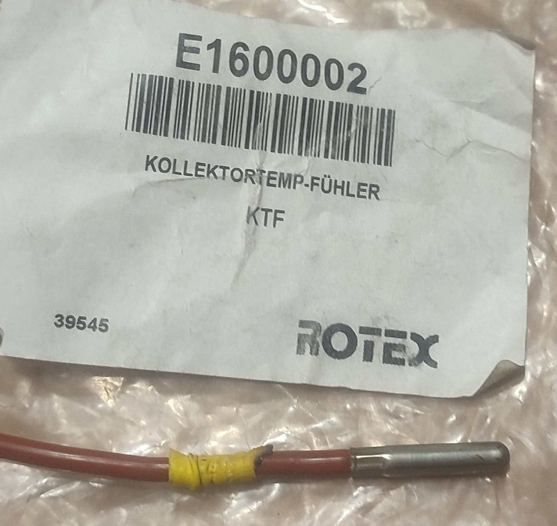

Bonjour à tous. La sonde de mes panneaux Rotex ( de 2012) ne fonctionne plus et les sondes d'origines se vendent assez chères (150 €) je voudrais poser une sonde PT1000 standard . La sonde d'origine a un diamétre de 5 mm et 3 cms de long = ces tailles là ne sont visiblement pas faciles à trouver. Est ce possible de poser un diamètre de 6mm et un peu plus long ? Des sondes de temp° de 180 sont elles suffisantes pour des panneaux de toit ? Bref , toute aide sera la bien venue :cool:

Recherche rapide sur Amazon pour voir si c'est rare en 5mm : en cherchant "PT1000 5" on trouve un 10aine de résultats de sondes 5x45mm soit disant jusqu'à 180°C (toujours faire gaffe avec les specs chinoises) par contre uniquement en 2 fils, je ne sais pas ce qu'utilise la régul rotex
Je ne sais pas si la longueur de 45 au lieu de 30mm peut poser problème au montage, mais 6mm au lieu de 5 ne passera pas sans changer le doigt de gant (si jamais c'est possible).
La très grosse majorité proposée c'est du 6mm et plus longue que l'origine ... Merci qq même

Possible, mais celles qui font 5mm ne te vont pas ? On ne connaît rien de ton montage car tu n'en as rien dit, on ne peut pas savoir si la longueur pose problème, mais pourquoi te plaindre qu'il y en ai de 6mm quand il y en a du bon diamètre ? :cool:
