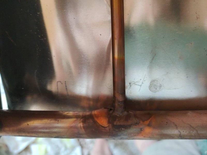

Je me suis finalement décidé à déposer et ouvrir le capteur qui gelé.
Les pare-closes sont parties comme dans la doc.
Le joint et la vitre aussi.
Par contre, en-dessous, je n'ai accès à rien, je me retrouve face à une plaque noire (du cuivre je suppose) sous laquelle les tubes de l'échangeur sont soudés.
Donc je ne sais pas trop comment faire.
J'ai entrepris de séparer les profilés alus qui composent le cadre. D'abord j'ai du percer les 4 rivets du premier angle. Ça libère une cornière petite cornière.
Ensuite j'ai commencé à tirer sur le grand profilé, celui du bas mais ça ne vient pas car le panneau isolant couleur alu de l'arrière du panneau est collé sur toute la longueur.
Bref c'est la merde et j'ai pas envie de tout casser inutilement.
Alors si quelqu'un a un conseil...
Merci d'avance

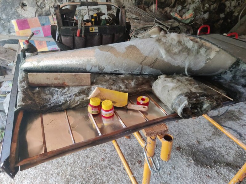

J'ai pu réparer le capteur.
En fait il faut percer seulement la paire de rivets du petit coté du capteur et faire glisser en décollant le panneau arrière avec une spatule, ça permet de retirer le grand coté.
Ensuite j'ai replié le panneau arrière et retiré la laine de verre pour accéder à l'échanger.
Ensuite: nettoyer les lèvres, poncer les lèvres et la zone autours, rapprocher les lèvres, appliquer l'étain, mettre sous pression pour vérifier et tout remonter.
C'est fait, les panneaux produisent à nouveau depuis quelques jours :cool:
