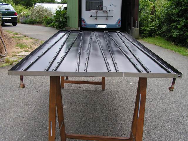

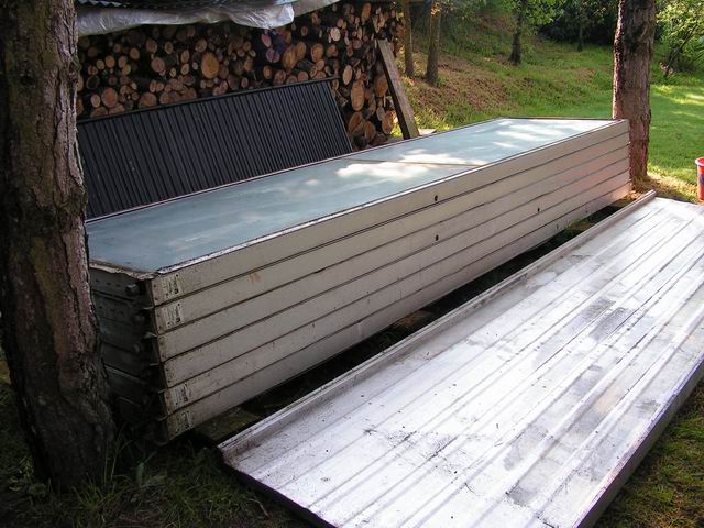

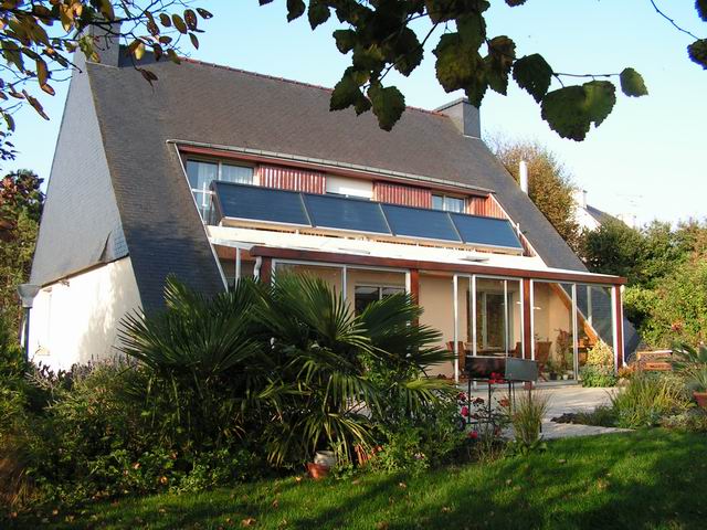

j'ai construit les miens avec du matériel récupéré (en partie) .
carcasse de vieux capteur chaffoteau et maury .sandwich allu/ polyuréthane/allu ,ep :4cm ,+surisoler l'arrière de 10 cm de laine de roche .absorbeur une feuille d'allu 1*2m ,sur laquelle est fixée 19 m de cuivre D:12mm,en serpentin avec 130 fixations , du fil de cuivre (le point faible je pense ) .vitre verre trempé ep 4mm.
prix de revient :34€ le m2
mise en route octobre 2007
cet été pas de surchauffe !!!.......,pas une seule vrai journée claire avec ciel bleu (pauvres touristes venus "bronzer" sur la cote nord de la bretagne )
les t° d'eau chaude de 85- 90°, moi je ne connais pas.......
par contre les 45°-50°y sont presque toujours (t° bas de la cuve de 550l. fonctionnement en drain-back .les t°les +basse vers 40° après 2 jours sans soleil.
en février j'avais de 60-63°pendant près de2 semaines, ciel bleu,soleil et -6° le matin

quelques photos
vue des panneaux.JPG (79.69 Kio) Vu 4842 fois
ancien panneau.JPG (68.34 Kio) Vu 4843 fois

utta, sympa les panneaux spécial drain-back sur mesure. Je ne suis pas spécialiste en soudure, mais je suppose qu'il n'y a pas de solution simple pour souder le cuivre sur l'alu puisque tu as fait tes liaisons mécaniquement avec du fil.
