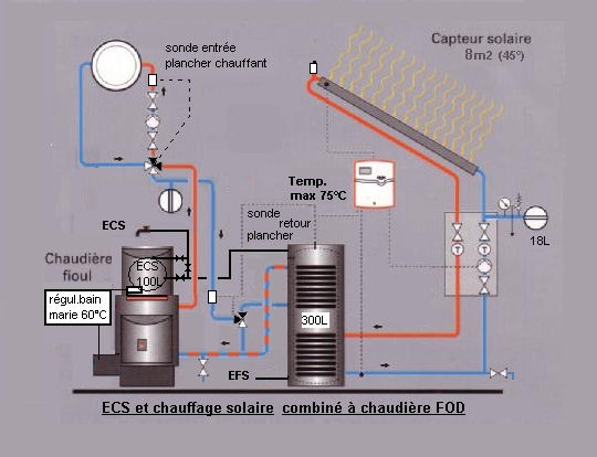

bonjour à tous,
pourriez-vous me donner votre avis sur mon projet solaire?
Tout d'abord, nous sommes 3 à la maison, la surface de plancher chauffants est de 90m2, les capteurs sont inclinés à 45°.
merci pour vos réponses.
eric
eric

Salut rs69,
A priori, tu comptes rechauffer le retour chauffage par l'échangeur du haut.
Nous l'avons déjà dit et redit:
l'échangeur du haut est fait pour donner des calories pas pour en prendre!
Il te faut un ballon type bain marie avec tampon pour l'eau de chauffage.

Juste une petite correction, si le serpentin du haut est en principe dimensionné pour céder des calories d'une source chaude vers le ballon ( surface d'echange et plage de différence de température ) rien n'empêche de faire l'inverse, il ne sera seulement peut être pas assez puissant dans certaines plages de différence de température mais cela fonctionnera trés bien, d'autant mieux que la différence de temp retour plancher / ballon sera importante...faudra juste veiller à régler le debit pour avoir un apport suffisant en sortie ( que je placerai en haut dans ce cas contrairement au schéma (position mediane ) ).
De plus pour veiller à controler l'apport je ne placerai pas ce serpentin en direct sur le retour chauffage mais en derivation avec une seconde vanne quatre voies, de sorte à ne pas perturber le débit de retour plancher chauffant, et a pouvoir réguler l'apport s'il y en a un, et dans le cas contraire ( retour > ballon ) la vanne se ferme de sorte à ne pas chauffer le ballon...( voir schéma dans ma galerie privée )

Un serpentin fonctionne parfaitement dans les deux sens ...lorsque on le calcule on tient compte de la différence moyenne de température entre entrée et stock ainsi que de la surface d'échange et du débit, si la surface n'est pas suffisante il suffit de diminuer le debit pour laisser le temps aux échanges de s'effectuer...CQFD

Je ne vois pas de schema hydraulique dans ta galerie privee !

Exact...mais il y est maintenant...
