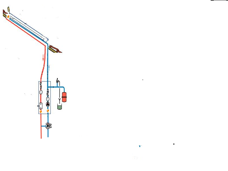

la solution, ce pourrait-être une v3v,comme ça.

La vanne 3v etait aussi une solution mais ce n'est pas la peine
si le liquide (et surtout les panneaux) supporte le gel dans les limites prévues.
