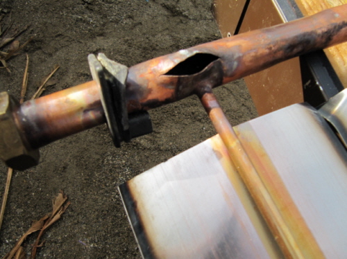

Photo du capteur; un serrage un peu "fort", puis en pleine été 2009, grosse fuite.....

ce que tu nous montres la est un eclatement suite au gel ! on voit d'ailleurs nettement aussi l'augmentation de diametre sans eclatement 10 cm plus a gauche. Pour la reparation de ce genre de "blague", ca se repare sans probleme, plusieurs posts en ont parle avec les explications qui vont bien.
Bonne reparation.
