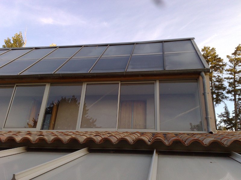

La lame d'air dans capteur plan: elle n'est pas entre la vitre et le capteur , mais entre le capteur et le fonds lui même recouvert d'une couche aluminisé , puis contreplaque ou aggloméré marine et ensuite isolation.
vas voir les plans que j'ai mis sur ce site: mes capteurs ont 25 ans

capteurs à air : voir photo
mais si tu vas sur mon profil : tu verras tous les fichiers que j'y ai mis avec photos et plans détaillés et cotés ainsi que les schémas de fonctionnement
